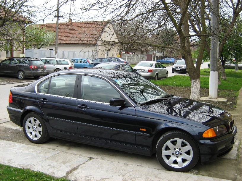

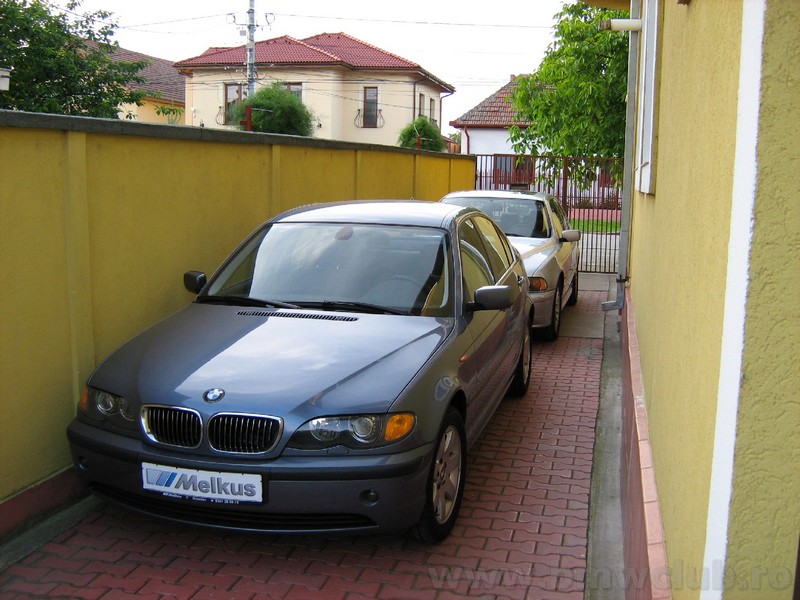

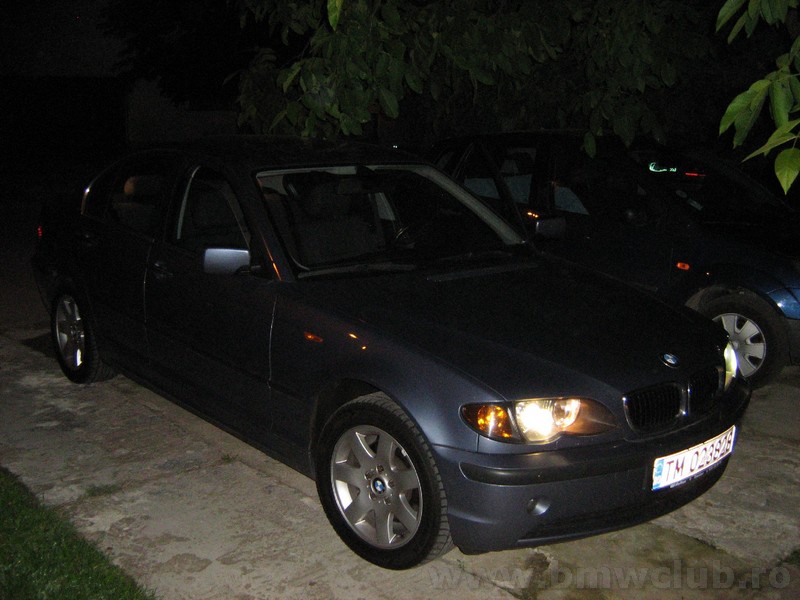

Recent am observat pe net masina din prezentare,adica un 325i e46(aceeasi masina spre vanzare atat pe BMW.de gebrauchtwagen dar si pe mobile.de) si am trimis un mail dealer-ului pt. a-mi anunta intentia achizitiei, apoi pe cineva de aici sa o ia pe platforma.Era foarte ieftina zic eu, fiind pusa in vanzare chiar de un mare dealer BMW din Dresda.Cu toate asta este euro3.E o.k. si asa.Astfel am inlocuit 320i-ul 2,2 pe care l-am indragit tare mult(mi se parea chiar mai aspectuos decat actualul) cu acest 325i.Tocmai am facut primii km cu el si pot zice ca imi place cum se prezinta masina in sensul starii tehnice(deocamdata nu pare sa aiba nici o problema) dar mai ales al comportamentului pe sosea.
Mai jos ceva imagini cu noua masina dar si o poza cu fosta.

foarte tare fosta, unul dintre cele mai frumoase nfl-uri, parca aveai si interior cu piele crem :thumbsup: ....apropo cat ai luat pe ea?...cum ai putut sa vinzi asa masina:(
Mda,sa stii ca mi se pare foarte sinistru interiorul asta gri la actuala fata de precedenta.Am vandut-o pe fosta pt. ca vroiam si mai multa putere,initial ma gandeam la 330i si apoi am ajuns sa iau acest 325i.Plus ca precedenta avea mai multi km rulati,deci o fiabilitate mai mica desi am constatat ca nici cu actuala nu mi-e rusine.Dar incerc sa am grija de ea cum am avut si fata de precedentul 320i,adica ulei numai din Germania si majoritatea interventiilor la reprezentanta BMW din Timisoara.
