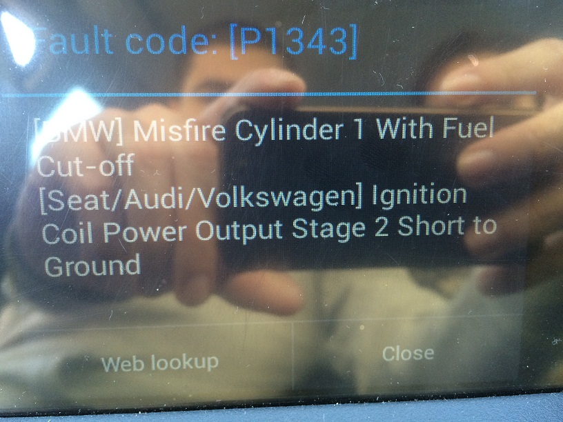

Am si eu o problema la n42b20 mai exact cand am dorit sa o pornesc mergea mai mult in 3... si dadea rateuri.. cu urmatoarele erori din poze, si robinetul in bord.. sa fie bobina de inductie?
Erori vazute cu torque, inca nu am apucat sa vad prin INPA.
Ce marca de bobine sa cumpar? sa incerc prima data sa le inversez sa vad daca de aici e problema? este prima data cand am martorul in bord si face asa
Multumesc
asa pare bobina cil 1,schimba bobinele intre ele 1 cu 3 de ex,daca eroarea migreaza pe cilindrul 3 e bobina clar.
Asa o sa fac.. ironia este ca imediat cum s-a intamplat cand am pus programul dadea CIL 3.. a doua zi. cand am mai dat o cheie si la fel facea au aparut erorile din poze.. de zicea si de 1... o sa pun diseara si INPA sa vad ce zice.. desi cred ca o sa trebuiasca sa le schimb pe toate 4 ca sa nu mai am probleme in viitor ce marca recomandati?
Daca vreo bobina cauzeaza problema, sa le schimbi pe toate. Mie mi-au picat la 150k km :(
