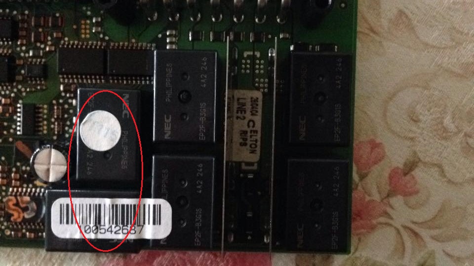

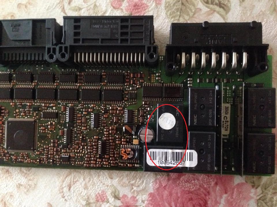

Buna ziua, am si eu probleme cu GM5 si azi m-am hotarat sa il dau jos si sa il desfac sa vad ce relee trebuie sa schimb. Dupa ce l-am desfacut si am aruncat o privire peste placa si pe ce am vazut pe internet am ajuns la concluzia ca pe internet nu am gasit placa cu circuitele ca si cea de pe masina, asa ca va rog pe cei care ati mai facut/vazut operatiunea sa imi spuneti daca relee incercuite sunt cele pentru "unlock door"(eu avand problema la deschiderea masinii din telecomanda), atasez 2 poze cu placa si relee care cred eu ca sunt pentru deschis masina.
Va multumesc.

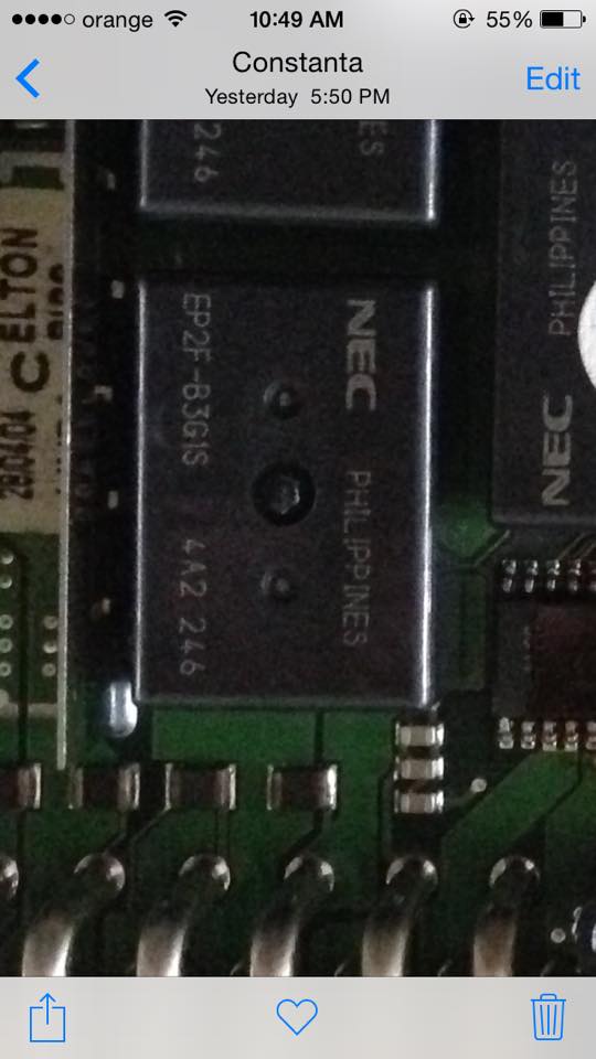

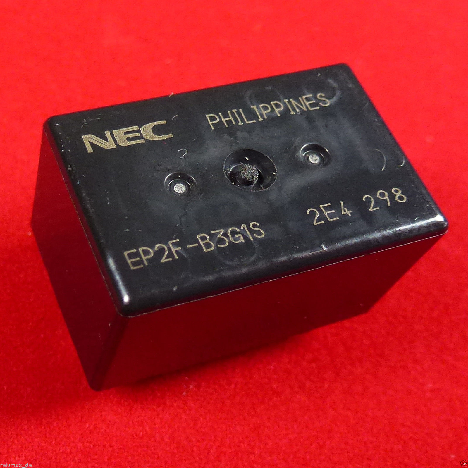

Multumesc pentru video, le vizualizasem si eu dar vroiam sa fiu sigur. Acum am alta problema, ieri am cautat toata ziua relee fix cum sunt cele de pe placa dar nu am gasit identice daca ma poate ajuta cineva cu o informatie sa imi spuna daca este ok sa fac schimbul (nu ma pricep la electronica, nu voi dezlipi/lipi relee eu).Pe ambele este inscriptionat "NEC EP2F-B3G1S" dar difera inscriptia 2 si nu stiu ce reprezinta partea respectiva.
Releul gasit este cel cu fundal rosu iar celalalt este de pe placa mea.

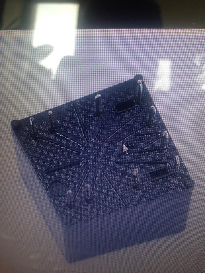

Dar pinii respectivi au iesiri la fel ca si asta NEC sa nu ma trezesc ca nu se potrives pe gaurele :sweat: . Am mai cautat pe net si am gasit diagrama releelor si am vazut ca pentru unlock doar unu are treaba cu ele asa ca il voi schimba doar pe respectivul... si daca pun Siemens si celelalte raman Nec nu are nimic ma ganesc ca principiul de functionare e acelasi ... Eu ce am gasit Nec(de pe fundal rosu) este la 11 euro/buc si 9.99 transport de pe ebay, as fi foarte incantat sa mearga Siemens sa pun ca le iau din tara si e si pretul mai ok si timpul de asteptat pentru produs...
Am aruncat rpd un ochi si nu au pinii la fel. Cel pe rosu e Nec.
