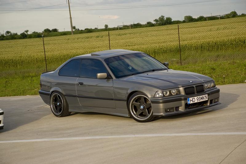

Cat de joasa este masina?
Eu am avut exact configuratia aia si nu aveam probleme. I-am dat jantele unui prieten care are masina extrem extrem de joasa si ii atingea foarte putin la viraj maxim.
E suspensie reglabilĂŁ. e joasĂŁ. dar nu extrem, extrem
Aceasi configuratie jante/gume o am si eu cu suspensie 40/40. Freca putin pe spate si pe fata n-am avut probleme.
La tine alex cred ca nu-ti atingea deloc pt ca aveai masina putin mai inalta (altfel nu-mi explic).

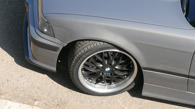

La mkn din cate vad cu f putin e mai joasa decat a mea, si asta e si problema, cu jantele astea nu poti s-o lasi mai mult, La spate n-ai ce sa-i faci, eu am evazat aripile dar nu prea e recomandat. Singura solutie e s-o mai salti din suspensie 0.5-1cm
Daca vrei s-o lasi extrem de jos poti incerca jante cu et de30-40.

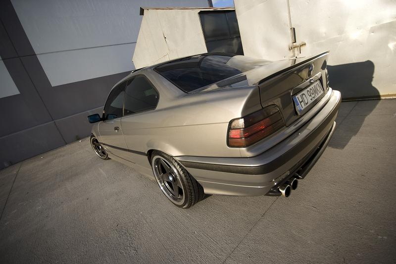

Aripile spate le fac, le evazez.
