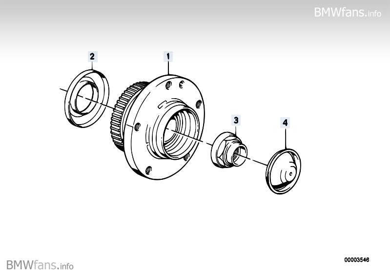

salutare baieti. eu am cumparat un senzor pt spate(e36 318i din 94) 105lei era nou. cel de fata era 110. acum dupa ceva timp mi sa aprins iar becul de abs. poate mi sa stricat senzorul din cauza tablitei care acopera capul acesteia dupa roate? piesa nr.2 din imagine. stie cineva cat costa piesa aceea si daca se poate gasi de nou?
