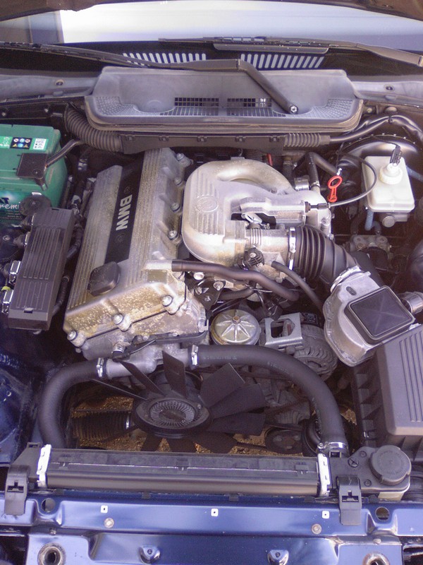

am spalat-o pe exterior si am splat si motoru....azi am pregatit-o de tinichigerie maine intra la taiat :twoup:

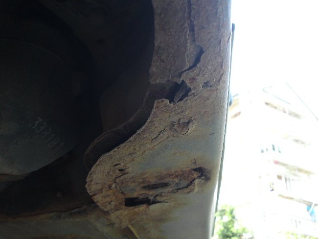

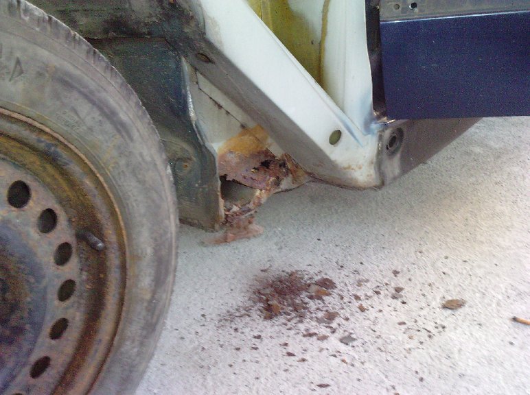

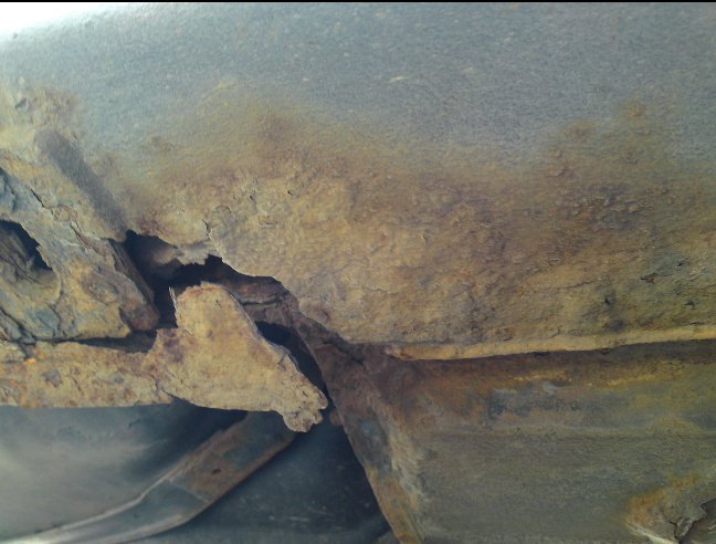

Iei ceara din aia de la Nigrin, si dai cat incape!
Eu cred ca si niste ulei mineral prin praguri, n-ar strica!
Sa ai grija mai ales la pragurile aripilor fata, la praguri dedesupt unde se asaza cricul (mai precis la gaurile in care intra dopurile negre de plastic) si la arcurile aripilor din spate).
Antifonata cum trebuie, masina asta rulz!

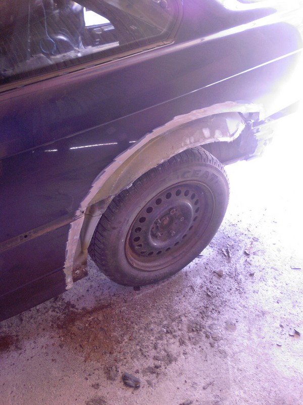

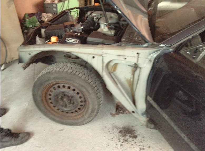

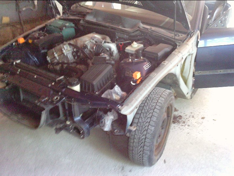

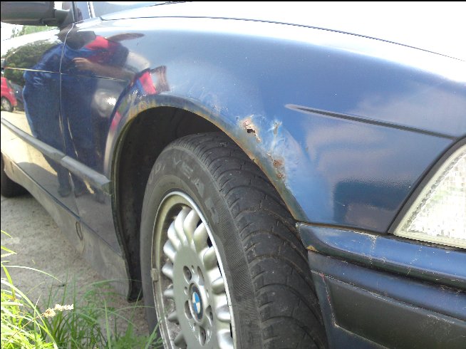

merci de sfaturi...chiar asa faceam....aripile le dau cu un fel de antifon cauciucat...nu stiu cum ii zice dar e elastic ....la praguri partea de sub masina vine inlocuita toata si daca tot o da jos poate sa curete pe interior pragu lateral....am vorbit cu tinichigiu ca acolo unde erau suporti de plsatic pentru elevator sa imi puna ceva tabla groasa pe traversele de unde bagi cricu...etc....o sa pun poze si cand e curatata si cand e refacuta tabla,montata,imbalsamata,pregatita de vopsit si dupaia cand e vopsita si eventual dupa o polisare :twoup:

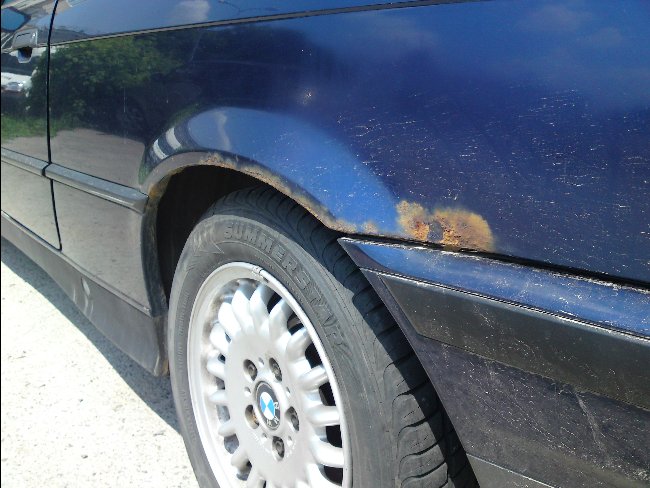

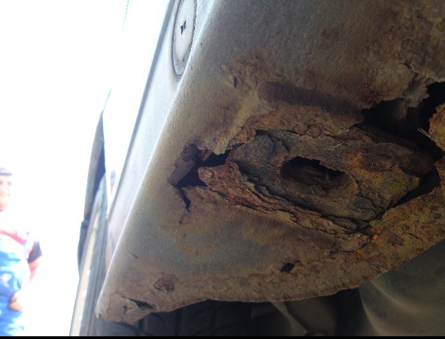

da am luat pasaje spate stanga dreapta si aripi fata noi...acu am venit de la tinichigerie ca m-au chemat sa ii fac poze inainte sa taie si sa inlocuiasca rugina :twoup:
asta e masina de 17 ani :()))) sunt curios si eu cum iese dupa ce inlocuieste toata rugina :) plus ca la cati bani intra in ea parca nici nu imi mai vine sa ies iarna cu ea :)
