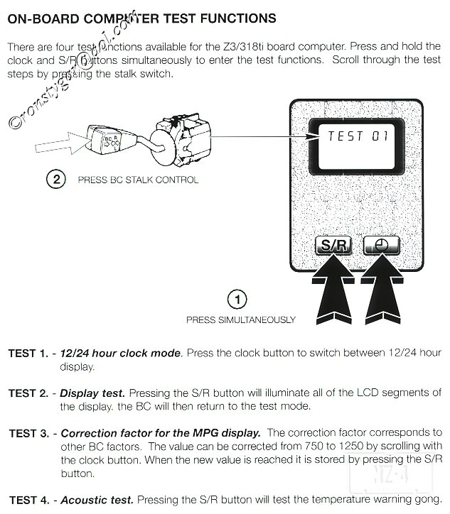

cheia in poz 1 sau 2(sa fie bordul aprins, km total, zilier, temp ext..)-> butonul din stanga din bord apasat pana apare test 1 in locul Km zilieri->o data aparut apasat intermitent pana la-> test 19, astepti sa faca on/off, cand este pe off mai apesi o data si te duci la test 20, dupa aia apare ceva de genul kvbr 1000 ... nu trebuie VIN si alte alea, la cele cu OBC parca trebuie VIN.. sau data nu mai stiu exact si testul la acelea parca este 4
p.s. imi spui ce consum iti iese la pompa si ce consum afisat ai la bord si distanta parcursa cu respectivul consum si iti calculez KVBR-ul
p.s.2 iti trebuie ceva dexteritate sa te misti repede prin teste.. altfel o iei de la cap, mai este un trick cand ajungi in test 20 pentru ca nu poti sa setezi decat cifra miilor initial, te las sa descoperi singur dupa ce ajungi acolo :twoup:
am incercat deja cu testul 20, dar nu-mi apare acolo nicio valoare si nu pot modifica nimic...
Se poate modifica si altfel? la diagnoza?
masina este un 316i e46
Cunosc meniurile alea, ca intru adesea prin ele. Dar la meniul 20 apare ------. Si daca apas pe buton nu se intampla nimic. Eu nu am maneta cu buton BC.
In meniul ascuns (nu mai stiu exact care, parca 5) imi arata consum 7.9% (nush pe ce distanta). Conform km parcursi si meniul 6 (cati litri am in rezervor) consumul ar fi cam pana-n 10.5%
