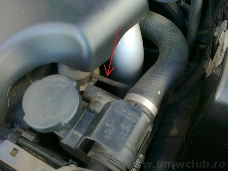

Salut,
Am o problema cu furtunul din imagine. S-a desprins de la locul lui si a cazut pe una din coductele calde de pe acolo si s-a prajit bine de tot.
E un furtun de cauciuc imbracat in ceva textil. Unul din capete se afla in preajma vasului de expansiune al radiatorului (cum se vede in imagine), celalalt capat nu stiu unde merge ca nu-l vad.
Stiti cumva ce este, ce rol are si ce trece prin el? Sau daca se poate schimba usor?
Masina: e46, 2001 nfl, 320d, 136cp
este un furtun de vacum care actioneaza grila de la radiator, il poti cumpara de la piese auto(se gaseste la metru)
Asta inseamna ca nu curge nimic prin el, nici un lichid?
nu curge nimic, prin el circula doar aer. Asa cum zicea si kddy el actioneaza clapetele de pe grila de la radiator, le inchide si deschide. Demonteaza cele 2 capace de la motor si vezi unde e celalalt capat, masoara-l si cumparati altul si inlocuieste-l.
Multumesc mult baieti. Cred ca m-am lamurit :twoup:
