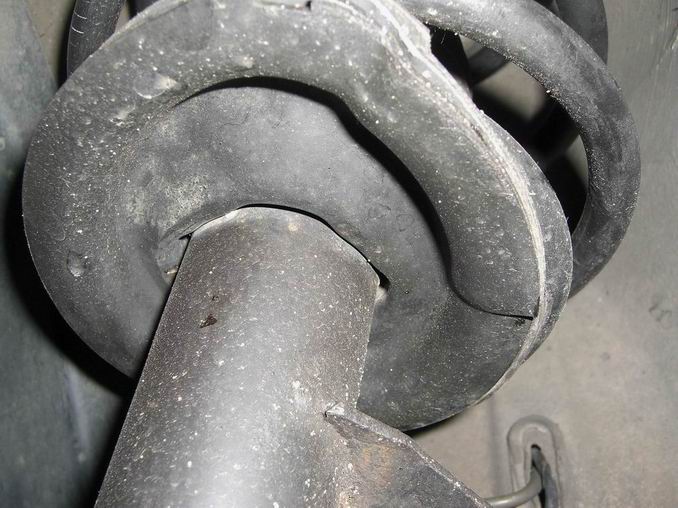

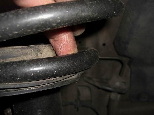

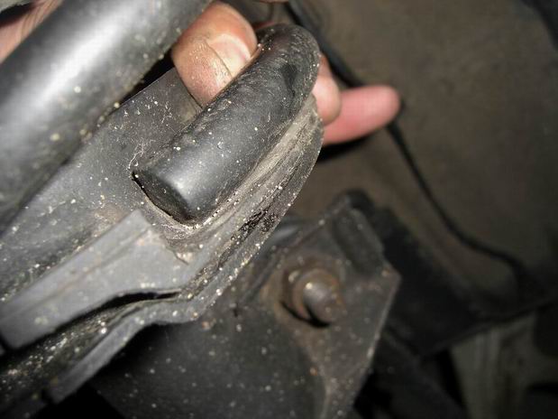

buna,acum o saptamana am schimbat arcurile pe masina e46 coupe,am pus arcuri eibach pe telescoapele originale a masini,iar partea stanga fata este mai ridicata ce cealanta parte,si nu stiu de ce,ma m dus la alt mecanic,mia dat arcul jos sa uitat daca este pus bine arcul,si mi la pus din nou sus,,dar nu sa schimbat nimic,iar acest mecanic mia spus ca nu sar potrivi arcurile astea pe telescoapele mele,pt ca nu sta fix la locull lor in suportul ala de pe telescop in partea de jos,zice ca sunt prea mari,este distanta dintre arc si locul und e trebe sa intre de un deget,iar pe linia de tranvai cand merg,face aiurea de tot masina cand stanga cand dreapta,de parca nu ma i o pot controla,de parca ar fi slabit telescopul sau ceva si nu o tine dreapta,,nu mai imi aduc aminte cu arcurile normale cum facea,dar parca nu facea asa de urat,stie cineva ce este problema?,,atasesz niste poze.

sincer de cand mia spus mecanicul ca nu se potrivesc ,si am vazut cum face pe linia de tranvai mie si frica sa ma i conduc,cunosc pe cineva aici pe forum care si ei au pe coupeul lor exact acelias arcuri,si ei zic ca se potrivesc arcurile,nu exista asa ceva sa nu se potriveasca ca si ei au la fel,acum nu mai stiu ce sa cred sincer,nu este printre voi nici un mecanic care se pricepe,sa se uite la poze sa imi zica daca este normal asa,,sa fie loc de un deget??

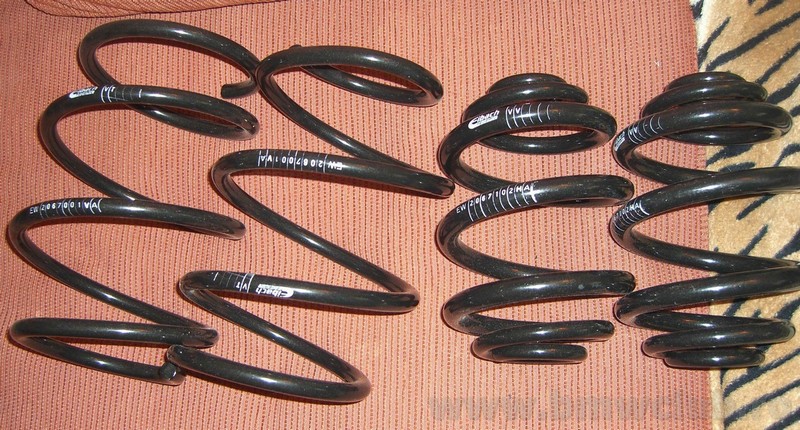

Marius pe arcurile tale scrie codul asta

pai mam dus si la alt mecanic,si mi lea dat jos ,si lea pus din nou,si mecanicul asta mia spus ca nu ar trebui sa fie atata loc liber intre arc si locul lui unde ar trebui sa intre,este loc liber de un deget intre marginea cauciucului unde ar trebui sa se aseze el,si arc,si asta ma dipera rau,ca asa arat de parca ar cadea arcul afara
unde pot sa vad codurile ?astea sunt arcurile
Eu din poza vad codurile: EW 2067001 VA SI EW 2067102 HA, codul pt tine tb sa fie E2067-140
nici eu nu mai inteleg nimic,,pe cutie scrie codul asta E2067-140,dar pe arcuri cum ai vazut si tu alt cod scrie,chia rnu mai stiu ce sa zic sincer,doar ca ma diperat rau de tot

uite pe cineva pe forum care vinde ce ai cumparat tu si pe un arc vad codul care iti apare si tie pe arc :http://www.bmwclub.ro/forums/index.php?showtopic=79427

da asa sunt si ale mele.
