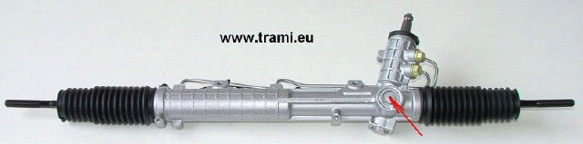

Surub caseta directie 316i compact !
cerasell
-Il strangi cu cateva grade [nu mm]
-Incepe sa strangi cu 15-20 grade si apoi mergi cu ea sa vezi cum se comporta. Sa nu fie prea strans sau sa nu revina volanul la normal dupa ce il invarti.
Daca curge ulei din ea...nu mai insista :twoup:
o rugaminte ,da-mi un beep la 0731 036 324 sa te sun,daca imi poti explica la tel.Multumesc
Daca curge ulei din ea...nu mai insista :)
sau macar sa-mi spui unde gasesc surubul in cauza,multumesc.
Va rog daca stie cineva de unde pot strange surubul de la caseta directie cu cativa mm ? la un bmw 316i compact,1997
Daca nu te pricepi, mai bine mergi la cineva care a mai facut asta, sa nu faci vreo minune, ori faci cum a zis Jacobs, strangi cate foarte foarte putin.
Pana la urma n-am mai strans nimic,ca mai multe persoane au zis ca pot face mai mult rau decat bine,asa ca....mai bine nu . :twoup:
pacat ca gandesc ceilalti in locul tau !
nimeni nu a scris sa iti strangi surubul pana nu mai misca volanul. doar cat se elimina jocul.
strange 20 grade [de ex.] si mergi si fa o tura. daca mai ai joc...mai strange putin !
...intradevar >>> dupa strangerea acelui surub...volanul/directia o sa il simti mai tare, dar MULT mai putin enervant :)
De ce sa faci mai mult rau?
cica daca as strange mai mult decat ar fi necesar,ar exista riscul blocarii casetei de directie...asa am fost informat.
Pai si o bujie daca o strangi prea tare, este riscul sa strici filetul in bloc.
Strangi cate putin, cu simt, si nu o sa patesti nimic.
Neamtul nu cred ca a pus degeaba surubul ala acolo.

Sfat >>> sa nu mergeti multe mii de km cu surubul strans mai tare !!! Pompa o sa depuna un ''efort'' mai mare pentru a crea presiune suficienta la servo.
Volanul...se misca putin mai greu. Caseta se defecteaza mult mai repede. Costul reparatiei [rectificarii] o sa fie mai mare.
Daca jocul in directie apare ''peste noapte'' 99% nu este defecta caseta de directie [...presupunand ca nu scapa ulei de servo pe la semeringuri].
