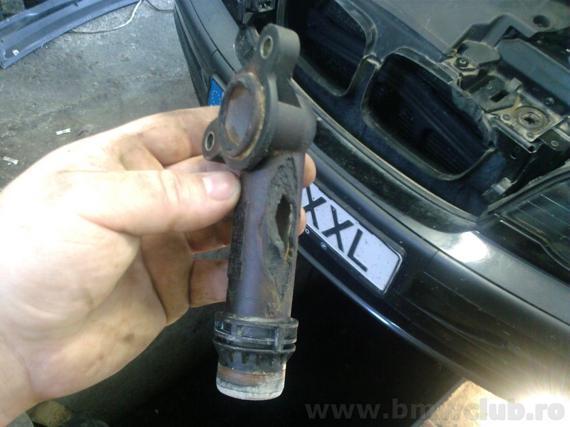

cuplul de furtune (caci sunt doua, ca siamezele, part.no 11 15 1 743 386) erau "in deep shitt":
- furtunul care porneste din valva PCV si ajunge la capacul de la tacheti era pur si simplu carbonizat... parca era din guma de mestecat sau plastilina, asta pe langa faptul ca era retezat dedesubt, astfel incat sa nu fie nici vizibil... caci deh, dracu' nu face manastiri !
http://bmwfans.info/parts/catalog/E46/Tour...se_ventilation/
http://static.bmwfans.info/images/epc/OTQzX3A=.png
- celalalt furtun care merge la T-ul din chiulasa era efectiv de design... imediat cum am atins imbinarea furtunului cu T-ul, s-a produs inevitabilul: T-ul s-a rupt, fiind de fapt fisurat tot asa, dedesubt...
http://bmwfans.info/parts/catalog/E46/Tour...em_water_hoses/
http://static.bmwfans.info/images/epc/MTU4NTMwX3A=.png
- furtunasele care faceau legatura cu regulatorul de presiune pe rampa de injectie/vacuumul erau poroase si carbonizate... in consecinta s-au rupt la prima interventie mai zdravana...

CONSECINTE:
- valva PCV da eroare de amestec, iar regulatorul de presiune pe rampa de injectie da eroare de presiune/debit... adica CHECK-ENGINE aprins!

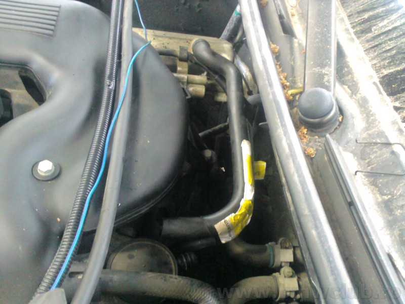

am incercuit regulatorul de ralanti... ne uitam la aceeasi poza?
eu vad ca am incercuit regulatorul de pe rampa, furtunasul ce iese din el si intra intr-un T din care un furtunas merge in gal. de admisie si unul coboara in supapa unisens si de acolo mai jos in "recipientul" ala tubular...

dap, acelea sunt !
toate trei carbonizate... incluziv T-ul... :) care s-a rupt la prima atingere mai serioasa...

Ieri mi-am schimbat si eu t-ul din spatele chiulasei, furtunasele siameze. Erau praf, t-ul a cedat nervos, cum am pus mana pe el s-a faramitat, furtunul de la valva pcv la capacul de la tacheti parca era de plastelina, avea si fo 2 gauri, iar celalalt furtun era destul de ok, dar cum vin la pachet, a fost schimbat si el. M-am chinuit ceva, nu prea aveam scule adecvate, trebuie neaparat sa-mi cumpar o trusa cu clichet si niste inelare cu cot :twoup:
