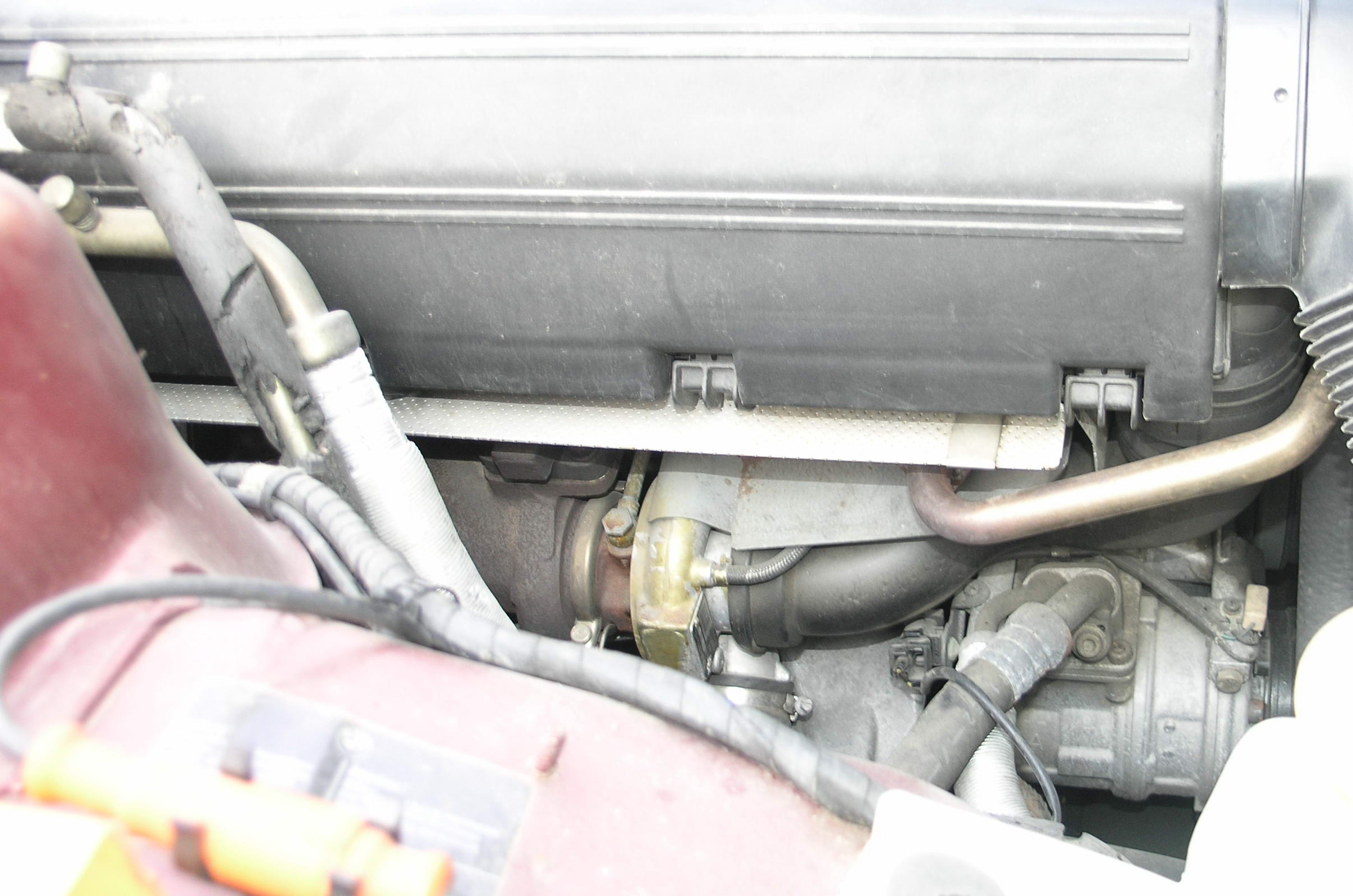

- am atasat o fotografie cu tipul de mufa @ conducte si implicit compresorul vizibil "la ochi"
Nu ma pricep dar dupa cum arata tevile si capacele, pare ca ai R12 pe masina. Uite cum arata un R134a. Masina la fel cu a ta, iulie 1992.
Daca e cu R12, cu putin efort poti face rost de tipul ala de freon. Trebuie sa vorbesti cu cei care repara frigidere, ei mai umbla cu asa ceva la modelele foarte vechi. Nu merita facuta conversia, sunt multi bani. Doar daca esti nevoit de situatie, sa nu gasesti freon.

Salut , incearca sa cureti/speli compresorul si probabil ca vei gasi o eticheta pe care scrie tipul de agent de racire ( la mine asa este , e o eticheta verde pe care scrie " R134a refrigerant agent "sau ceva asemanator - nu am masina la mine acum sa ma uit ). In rest toate componentele sunt compatibile cu R12/R134a. Uitandu-ma la pozele atasate si facand comparatie cu ce am eu , nu vad nicio diferenta , mai putin capacele de la supapele de umplere , dar nu e ceva relevant - ale mele sunt negre ambele..... Pentru scurgeri spune-le baietilor care-ti umple instalatia sa-ti faca un test su substanta de contrast , apoi umple instalatia si vezi sa-ti bage cat trebuie ca la mine mi-au pus mai putin - intra 1550gr+/-25gr. In poza vezi cat agent intra si cat ulei pt compresor.... bafta

Dap, si la mine tot de metal sunt, se poate observa in fotografie, capacele de la conducte pe unde se introduce freon si aeriseste sunt de metal, chipurile compatibile R12, insa problema e la compresor si uleiul cu care se unge acel compresor, am inteles din documentare de pe net ca e un tip de ulei PAG si unul PAO diferentele fiind ca unul e mineral si altul e sintetic + diferente la volumul de ulei !!!

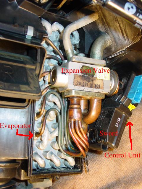

O alta problema ar fi semeringurile si supapele de presiune + valva de expansiune ( o atasez in foto - foto de pe net - E34 ), care am inteles ca face acea diferenta intre R12 si R134A pentru ca deschide si lucreaza la presiuni diferite.
Eu inca nu am desfacut nimic pe masina sa vad concret care sunt codurile compresorului si ale valvei de expansiune, vb doar din ce am gasit pe realoem si cateva indicii de pe net @ aceasta conversie ptr E34 de la R12 la R134A.

Se schimba compresorul , restul componentelor sunt valabile .... De pe realoem rezulta ca si valva de expansiune si vaporizatorul este identic atat pt r12 cat si pt r134a.....

Am cativa ani decand lucrez in acest domeniu... si va asigur ca orice instalatie poate fi completata cu orice tip de freon... daca ii schimbi uleiul din compresor, freonul si valva de expansiune.... in rest va merge ... ( am modificat deja cateva masini in felul asta...) si orice compresor este la fel... nu este un compresor specific pentru fiecare tip de freon doar uleiul din el face diferenta... (ex.. daca bagi r134 in instalatie cu ulei de r22 instalatia se va umple cu spuma si nu va raci deloc... daca schimbi si uleiul si freonul... va ingheta valva de expansiune.. si nu va raci bine...daca schimbi si valva...nu incercati sa le reglati ca este o munca de chinez nebun!!! o schimbi .. speli instalatia ... si o incarci .. si va merge f bine)
Deci ca sa o modifici e usor :twoup: dar trebuie sa respectati cantitatile de ulei si freon specifice oricarei masini.
