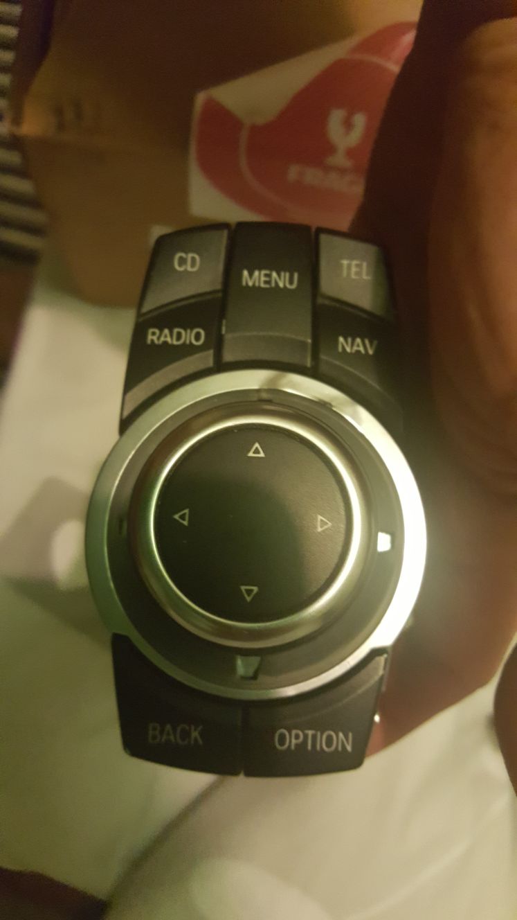

Salut. Am sibru o problemĂŁ si am nevoie de ajutor. Am achiziționat ĂŽn e91 2007..si avea navi bussines. Nefiind un inițiat am tot cautat pe net si am vazut ca cele mai bune sunt modelele profesional. Bunnn. Am achiziționat și un navi de pe un e91 din 2009 lei. Acum vin cu intrebarea (scuze ca nu ma m informat inainte dar omul din greseli invata): ce fel de navi am cumparat este un cic? Ea aratĂŁ cĂŁ fosta navi doar cu diferenta ca are 6 butoane in plus si e compusĂŁ doar din o parte ( doar un dvd) are idrive cu mai multe butoane de cat aveam eu. In alta ordine de idei : este plug and play sau mai trebuie sa mai cumpĂŁr ceva. Multumesc anticipat
nu e cic. e fix ce aveai inainte doar ca are butoanele alea in plus. nu ai facut nicio afacere......
Eu din cate stiu acel joystick este de CIC. CCC este cel complet argintiu.

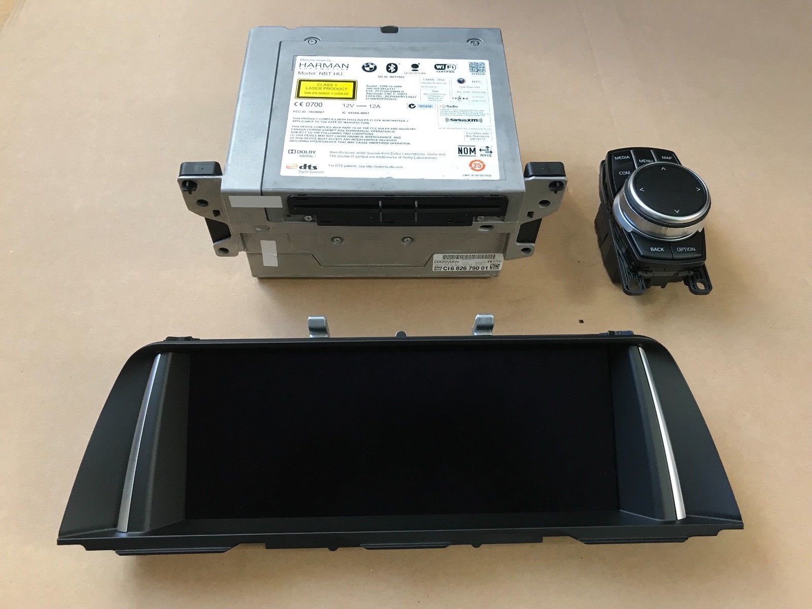

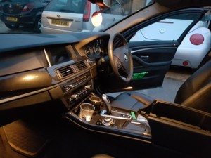

Salut. Sunt si eu nou pe aici . vreau sa schimb si eu navigatia . am din cea mica si ma bate gandul sa cumpar mare profesionala . se potriveste . adica se poate monta fara probleme.
Masina mea este 520 cdti octombrie 2013
ce trebuie sa cumpar .
atasez o poza cu ce am gasit.
Va rog sa-mi spuneti daca mai trebuie ceva cumparat .
