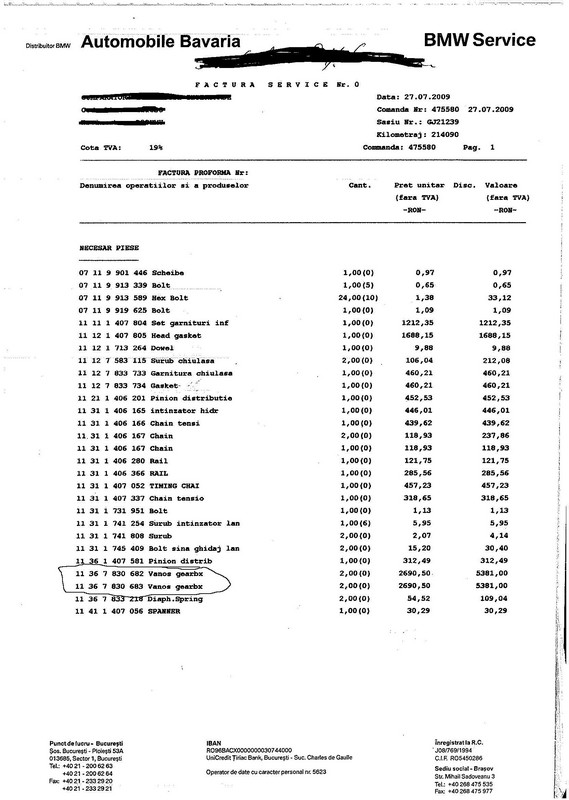

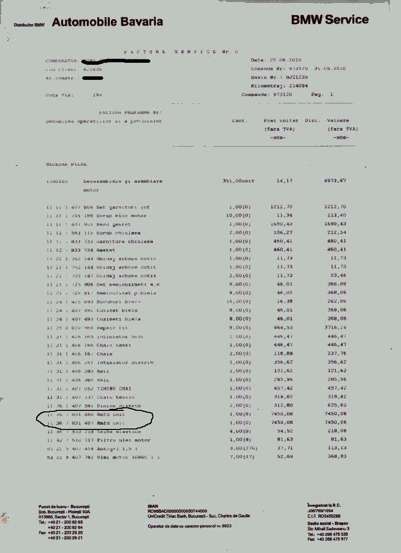

Am recuperat si a treia proforma....cea facuta acum cateva saptamani.....arata jalnic pt ca scannerul era la fel de jalnic si a trebuit sa mai umblu pe la contrast....However...cu un zoom se vede ceva....acum sa vedem daca observa cineva vre-o diferenta :twoup: ....

O sa observati ca in prima proforma e trecut ca necesar de schimbat "vanos gearbox " iar in cealalta in locul lor apare "rmfd unit". Adica in prima proforma trebuia sa schimb vanosurile mecanice iar in cealalta s-a renuntat la aceasta idee si s-a considerat ca trebuiesc schimbate vanosurile electronice.(asta am inteles de la mecanic ca reprezinta vanos gearbox respectiv rmfd unit)

O sa observati ca in prima proforma e trecut ca necesar de schimbat "vanos gearbox " iar in cealalta in locul lor apare "rmfd unit". Adica in prima proforma trebuia sa schimb vanosurile mecanice iar in cealalta s-a renuntat la aceasta idee si s-a considerat ca trebuiesc schimbate vanosurile electronice.(asta am inteles de la mecanic ca reprezinta vanos gearbox respectiv rmfd unit) .
rmfd unit inseamna Remanufactured unit, adica subansamblu este reconditionat, nu nou. Nu cred ca are legatura cu electronica :twoup:.
pai si la care subansamblu crezi ca se referea?
Pozitiile respective de pe deviz se refera la subansamblul de comanda al Vanos-ului, nu la angrenajele in sine. Si cica piesele nu sunt noi ci sunt reconditionate.
Piesele 1 de aici.
Se pare ca sunt doar niste valve de comanda, dar sunt extrem de scumpe. Cu banii pe 2 piese din astea, la o masina normala iti cumperi un motor nou nout.
