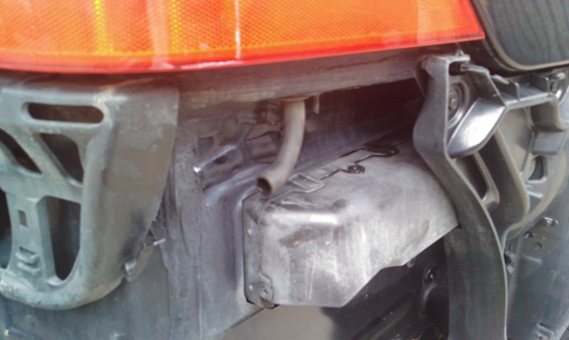

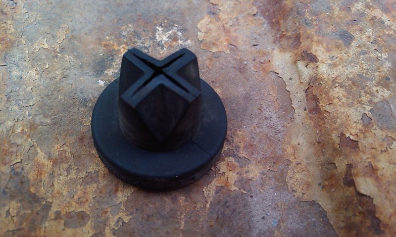

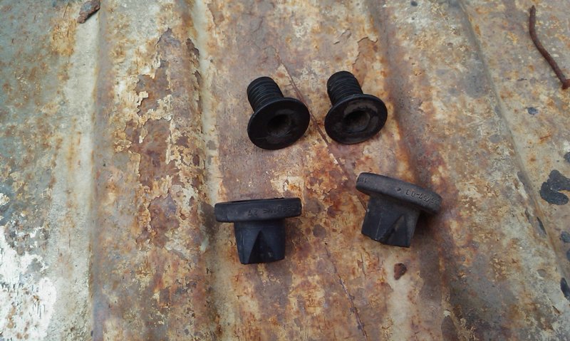

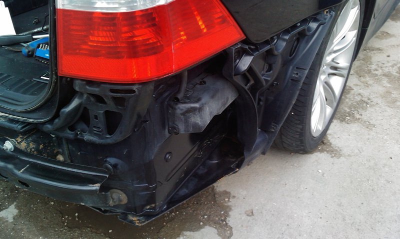

De curand , am demontat bara spate de la masina personala , un BMW E61 , cu gandul sa montez niste senzori de parcare....Dupa ce am demontat bara spate (destul de usor) , am gasit niste furtune , stg-dr , cu niste capacele , pline cu noroi , mai mult astupate cu praf si frunze....am scos capacelele , cu tot cu suporti , am curatat de noroi locurile respective , iar cu ajutorul unui furtun , am bagat apa de jos in sus ( a curs multa mizerie) , dupa care am stropit de sus trapa cu apa din abundenta , moment in care a inceput sa curga apa foarte usor. Dupa curatare , nu am mai montat capacelele , am lasat furtunele libere , datorita prafului si mizeriei care se mai strange de pe soselel patriei....REZULTAT: cine are trapa si are probleme cu apa in masina , se curata foarte usor , max 1 ora cu demontat-montat bara....Nu stiu la celelalte modele cum e , dar cred ca este la fel. Atasez si nste poze...
