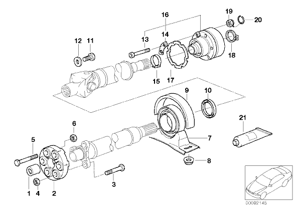

Eu suspectez 2 cauze, din cauza ca nu stiu exact sunetul acela.
1. Cruce cardanica uzata(si mie imi suna poc poc poc poc poc la viteza f f f mica, mai mult ca sigur este o cruce cardanica uzata, pe care o schimb cat mai repede posibil). Ca sa descriu sunetul, e ca si cum ne puneam la biciclete prostiile alea ce se deplasau pe spite si sunau cand mergeam.
sau
2. S-a ruginit tabla aia din spatele discurilor spate. In ea sunt niste locasuri care se mananca din cauza ruginii. Astfel, piesele care tin sabotii cad inauntru in disc si freaca. Sunetul se transmite pana in fata si ai impresia ca e pe la cutie.(asta am patit eu si acolo se auzea sunetul, cand eram in masina)
Edited by vl4d
Da, buna comparatia cu plasticele de la spitele de bicicleta. Asa suna.
Flansa sau cruce , eu ii pun cruce pana nu incepe sa se auda constant, sau mai tare. Ma duc la service probabil in wd, sa o urc pe un elevator, ca sa nu zic ca nu am fost. Daca descopera ceva, bine, daca nu..
