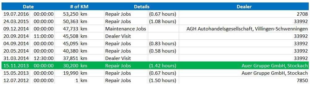

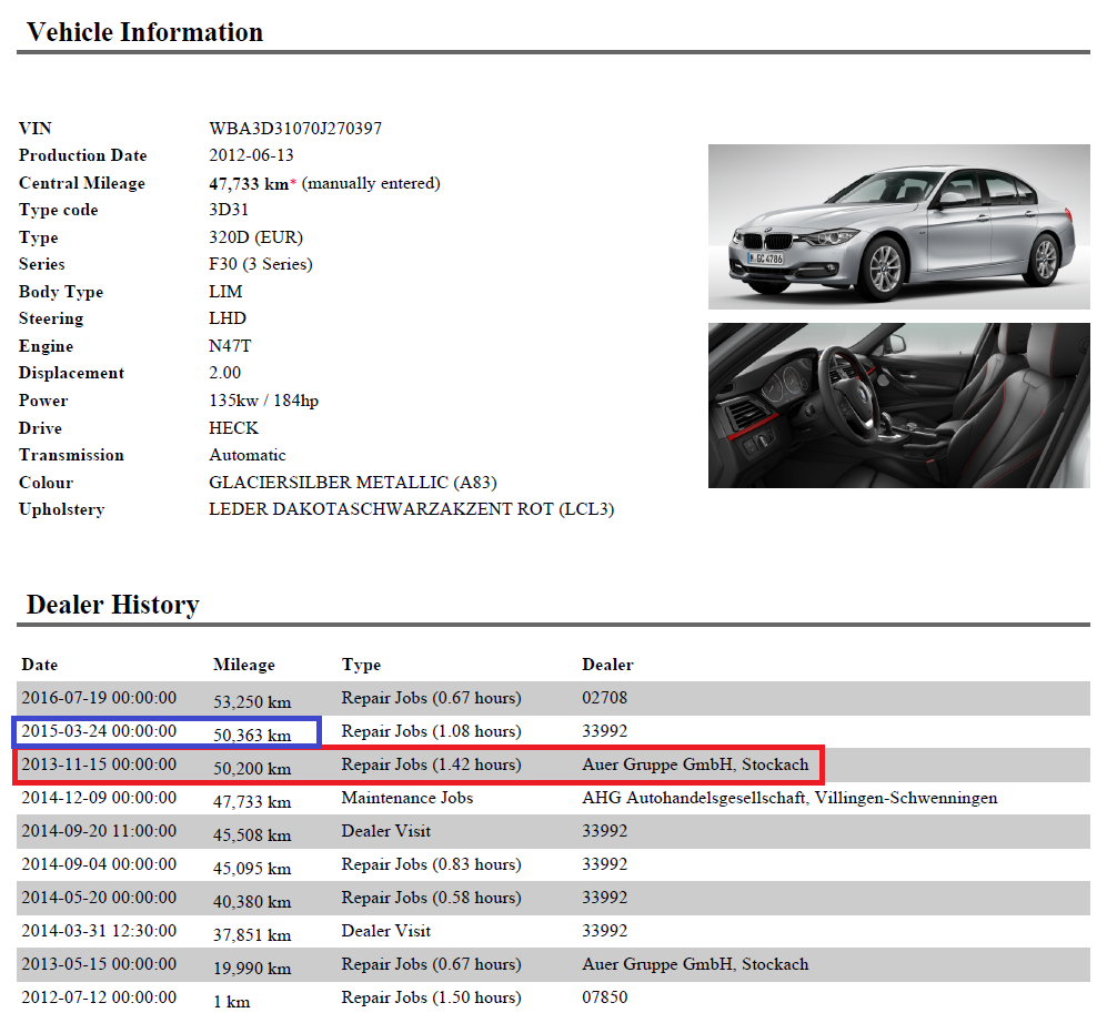

Salut,
Va cer parerea in legatura cu istoricul de mai jos.
Povestea este asa: masina a fost a unei companii de rent-a-car si apoi a fost vanduta unei persoane fizice.
Ce ma intriga este intrarea in service din 2013 care apare intre 2014 si 2015 asa ca intrebarea mea este: se poate introduce, din greseala, anul de catre cei din service fara ca aplicatia folosita pentru asta sa nu te atentioneze ca anul e din trecut?
Ati mai intampinat asa ceva ? Masina este vanduta de o reprezentanta BMW din Germania.
Multumesc anticipat pentru raspunsuri,
Andrei
avea 30.363 mi in data aia.. km sunt pusi gresit. dupa care masina schimba reprezentanta poate si propietarul. apoi o preia alt service cu 37 mi la bord... Greu de crezut ca a dat primul propietar 20mi inapoi stiind ca se vad in reprezentanta. eroare de imput a pus 5 in loc de 3. aia sunt km masini. Asa sigur nu stii niciodata ca oricand exista posibilitatea sa se dea inapoi inainte de service uri... f30 se da inapoi chiar daca are fan mai nou si fara filtru pe can se da asa ca fie noua fie ochi bun si verificat atat cat e omeneste posibil

Vroiai sa scrii ca in 2013 masina avea 30.200km in loc de 50.200km, nu? Pentru ca intrarea de 50.363km este corecta.
E plauzibil scenariu descris de tine, mai ales ca nu cred ca poti sa introduci, in 2014, o lucrare de service din 2013 adica din trecut.
Masina arata ca noua, adica nu are niciun fel de uzura la interior care sa denote km dati inapoi + ca nu cred ca reprezentantele BMW nu verifica lucrurile astea inainte sa puna masina la vanzare.
In alta ordine de idei, de ce se face mentiunea "47,733 km* (manually entered)" pe istoricul venit de pe bmwdecoder.com?
Intreb pentru ca am mai vazut mentiunea "(manually entered)" pe ale istorice verificate.

Eu zic si altceva...am mai vazut niste istoricuri de la alte masini si la unele nu erau datele consecutiv , erau amestecate si trebuia sa le pui tu in ordine sa vezi daca s-au dat km inapoi, in alta ordine de idei eu zic ca de la data 2013-05-15 are km dati inapoi... fiind undeva la 60.000 km la aceasta data.Eu cred ca a facut foarte multi km si s-a gandit sa-i de-a inapoi deoarece isi pierdea garantia in maxim 1 an daca mai facea inca atati km.

-Sa dai km inapoi in 2013 era imposibil din ce cunostinte am eu si fara filtru pe CAN. f urile ca sa dai km inapoi ai nevoie de filtru pe can sau aparatura extrem de scumpa. Aparatura asta e aparuta destul de recent nu cred ca era in 2013 plus ca f30 mai are inca un hop un FAN care trebuie driblat...
opinia mea exclus km inapoi... dar na in lume se zvoneste ca s au despartit mari... parerea mea km introdusi gresit a pus 50 in loc de 30mi

Ce reprezinta : Dealer Visit ? O vizita la dealer in care nu s-au facut reparatii?

@akon > dealer-ul la care s-au facut reviziile e dealer-ul care vinde masina deci lucrurile sunt destul de clare pentru ei, e greseala de introducere a numarului de km
@WIN60 > daca te uiti pe tiparul dupa care a fost rulata masina (am atasat istoricul updatat cu km pe scenariul descris si de Raul - 30.200km in loc de 50.200km) atunci vezi ca reviziile au o anumita regularitate in 2013 si 2014 din ~10.000km in 10.000km si apoi din 3.000km in 3.000km probabil ca primele revizii sunt facute de compania care a avut masina si apoi de persoana fizica si nu prea a mers cu ea.
@Raul > si eu vreau sa cred ca nu sunt dati km inapoi pentru ca vreau foarte tare sa o iau pentru ca dotarile sunt excelente (head-up display/susp.M/trapa/navi prof./cutie automata sport cu padele/scaune piele sport line si multe altele) insa nu as vrea sa cad nici in extrema cealalta in care esti "orbit" de masina si gasesti argumente auto-sugestionate ca masina e ok :)
