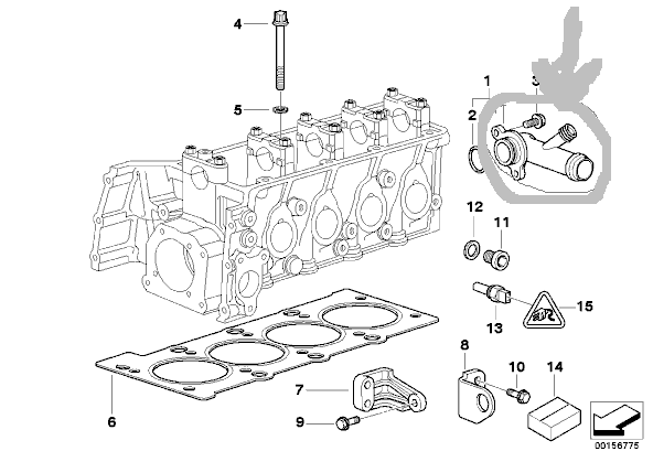

Baga mana in spatele chiulasei si vezi daca e umed acolo. Ai un racord de plastic etansat in chiulasa cu un O-ring...Poate a imbatranit cauciucul sau e fisurat racordul. Se observa si o pulbere albicioasa de obicei...(Dar intai verifica toate furtunele vizibile..)

am avut si eu problema asta! la mine era o crapatura destul de mare in 1000 de km se aprindea acel martor de la apa , am fost la service si baiatu mia zis ca e un cot in spate pe _chiulasa_ sa il schimb ca ala e crapat! verifical ! poate sa fie de la el daca pierzi intruna
poti sa mi dai o poza pe real oem... ca nu stiu la ce cot te referi
