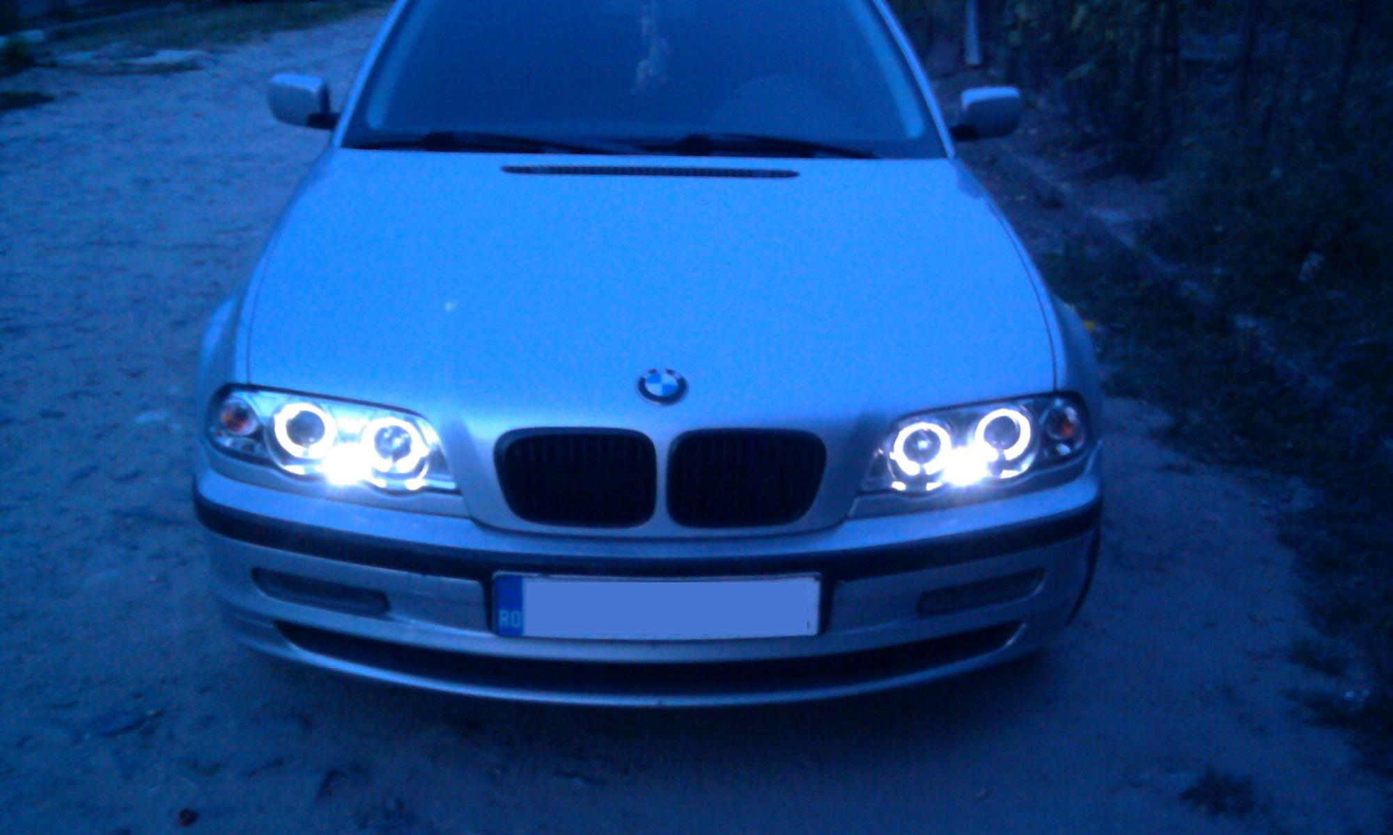

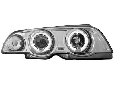

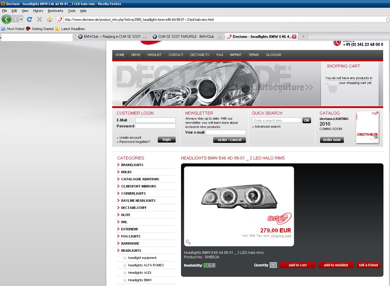

sunt farurile atasate vezi mai sus .sunt cu lupa si angel eyes
marca: decante 279e

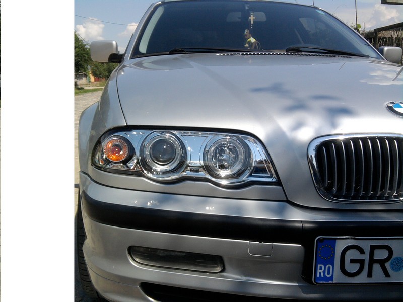

astea sunt cele vechi si erau matuite , in poza nu prea se vede
pai si pentru un pahar cu lapte ai aruncat toata vaca ?
puteai sa iti schimbi doar sticlele farurilor... astea de-acum arata "intr-un fel"... :twoup:
am tot cautat sticle dar n-am gasit, dar avand in vedere ca am aceste faruri noi cu doar 100 euro la lichidare de stoc zic ca a meritat.
vreau sa le vopsesc interiorul un gri spre negru si se rezolva aspectul .
urmeaza sa-i pun grila mata
Sunt urate cu pasiune, n-au ce cauta pe masina. My 2 cents.
Iti luai sticle la alea vechi, sau le polishai. Sunt de plastic si mergeau polisate. Ca sa nu mai spun ca nu am vazut inca far aftermarket de bmw care sa bata la fel de bine ca cele originale.
In plus, sa vezi cat de repede se vor deteriora in timp. Calitatea materialului e slabuta.
Daca iti pui xenoane (nu am retinut daca ai sau nu) in primul rand se vor crapa sticlele in dreptul spotului de lumina, si se vor bomba si deforma, si apoi vor incepe restul belelelor.
tinand cont de producator si ca pretul lor era 280 euro eu cred ca sunt de calitate buna . luminozitatea acestora este crescuta fata de cele originale, faza scurta ma refer .
plus ca nu vad de ce s-ar crapa deoarece becul xenon nu se incalzesc la fel de mult comparativ cu un bec halogen.
Polish am incercat si eu , dar aveau niste crapaturi minuscule si pe toata suprafata farului iar cand era aprins se vedea urat rau.
