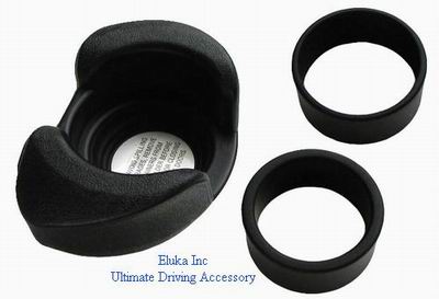

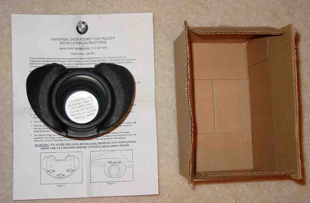

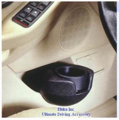

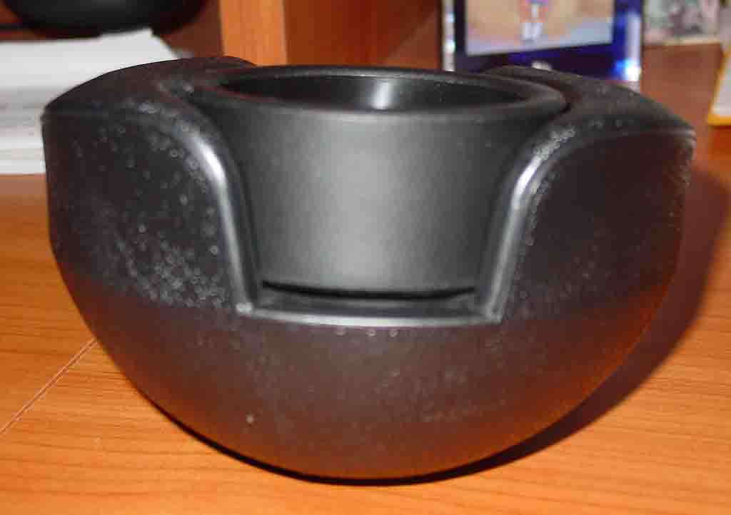

Eu initial vroiam sa il iau pe asta....Pentru ca e din acelasi material ca portiera.....e original....si se integreaza ok
DAR....problema majora e daca ai un pahar de ceva acolo....sau o doza de suc....si trantesti usa :) :twoup: :)....Mi-a picat fisa doar dupa ce am citit pareri despre el pe un forum din olanda :(
