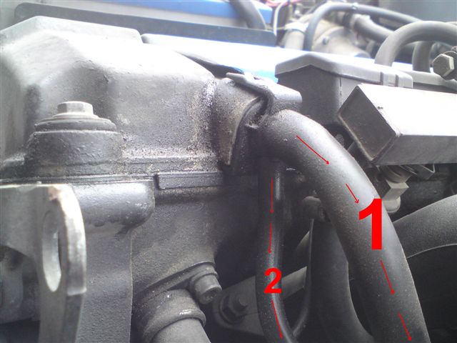

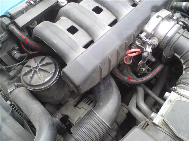

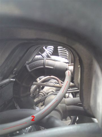

Am atasat 3 poze si am specificat traseul furtunelor.
Precizez 2 puncte: 1- cand am desfacut admisia , am gasit toti pereti plini de ulei ( zona furtunului 2 )
2- am studiat si traseul jojei , nu are nici o " poarta / intrare " pt alte furtune, deci vaporii de ulei nu merg inapoi in baie
Am vb. cu un strungar ( prieten ) si imi face acel dispozitiv ca al lui @cristim. Vreau ajutor in montarea lui pe masina. Pe care furtun ( vezi poze )pun dispozitivul ???

Pe care furtun montez acest dispozitiv , avand 2 furtune care duc spre admisie ?
Mondez dispozitivul pe furtunul 1 sau unesc furtunele 1 si 2 le trec prin dispozitiv apoi la iesire bifurc dinou furtunele ???

Legat de restul intrebarilor nu imi este clar daca vreun furtun de acolo duce in baie. Daca ambele duc spre admisie (de obicei unul inainte de clapeta si unul dupa clapeta) trebuiesc trecute amandoua prin catch-can.

Asa este, ambele duc spre admisie, unul inainte altul dupa clapeta.
OK, deci amandoua prin catch-can. Am inteles !
Ma apuc de treaba. Daca intampin probleme revin cu noi intrebari.
