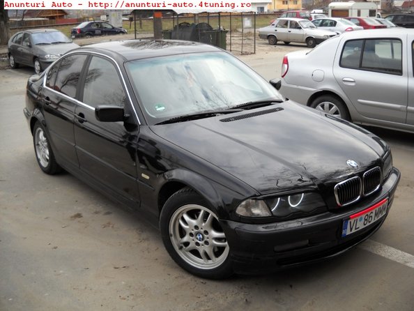

eu mi-am pus 318 din 99 e46 la vanzare cu o suma de 5200 euro si am primt o oferta de un schimb cu un bmw 525 tds din 99 cu suficiente optiuni.(
persoana ar fi interesata de un schimb pe schimb , daca cineva a avut 525tds sa imi dea niste date.,despre consum fiabilitate probleme, preturi piese noi....vrea sa stiu daca se merita sa fac schimbul sau nu .
am pus si 2 poze cu masinile ..
