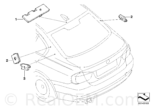

Verifica si Diversity Antena ( e un modul responsabil cu receptia semnalului din cheie), cam asta pica cel mai des.
