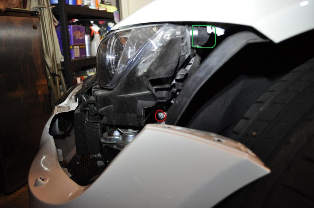

salut ,
am un e90 320d 2006 si trebuie sa i schimb farul de pe partea stanga , in urma unui incident ,
ma ajuta careva sa indentific plasticul care e incercuit in poza ( cu verde)
multumesc frumos
am tot cautat pe realoem da nu i-am dat de cap nici cum
multumesc frumos
practic bratara aia de plastic , vine prinsa de aripa daca mai tin bine minte si apoi de aia se prinde suportul de far
http://realoem.com/bmw/partgrp.do?model=VC32&mospid=48480
Nu-mi dau seama exact, dar daca te referi la vreo piesa din ansamblul farului, nici o sansa sa o gasesti de cumparat de noua! Doar SH, eventual! Tot ce tine de far, ansamblul headlamp, vei putea sa-l cumperi doar intreg!
