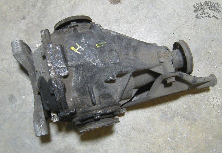

Carcasa astuia din poza nu e de pe un E34 525TDS. In capatul opus cardanului, cel de 525TDS are o bucsa de amortizare si o camasa exterioara metalica in forma de U care vine prinsa in 4 suruburi pe masina. Nici flansa de la cardan nu seamana, la tine in poza e rotunda si ea trebuie sa fie patrata. Plus bratul care vine in lateralul flansei de la cardan care banuiesc ca intra intr-o bucsa pe masina la asta din poza la cel original nu exista.

stiu ce cel din poza nu e de tds,si stiu ft bn cum arata cel de tds.Ideea e in felul urmator...am schimbat puntea spate la un tds cu o punte de benzina,525i cu tot cu diferential....si consuma intr-un mare fel cu diferential de benzina.neavand aceeasi prindere,am incercat sa mut satelitii si pinionul de atac din diferentialul de tds in carcasa de benzina....face urat de tot,zici ca se rupe masina.deasta am nevoie de un diferential de tds cu prinderea aia ca sa-l pot pune pe masina
Nu stiu daca se potrivesc carcasele. Daca da, ai putea sa cari toate pinioanele dintr-o carcasa in alta. Daca nu, cauti un diferential de TDS. Tu ai pus o poza si spuneai ca diferentialul trebuie sa arate asa ori prinderile pe un TDS nu se potrivesc cu ce ai pus tu ci cu ce am pus eu. De ce nu cumperi direct diferentialul de TDS cu prinderile originale? As fi inteles ca difera prinderile daca ai fi avut alt model sau alt motor, pe benzina si ai fi vrut sa pui diferential de diesel. Dar asa, eu tot nu inteleg ce vrei sa faci. De ce nu ii pui diferentialul original de diesel de 2,65? Daca voiai sa fie autoblocant, sa stii ca exista 2,65 autoblocant doar ca se gaseste greu si costa.

Da, probabil ca asa s-a intamplat. Daca nu se potrivesc carcasele, nu prea vad ce poate face. La flansa o potrivesti, nu stiu la planetare si la prinderile pe caroserie. Dar poate are un meserias care-i da de cap.
Oameni buni....DOMI a inteles bine.am schimbat toata punte cu una de 525i cu tot cu diferential.merge bine masina,dar consuma enorm.am incercat sa pun pinioanele din carcasa de tds in cea de benzina k sunt aproape identice.toate bune si frumoase,le-am pus,am montat diferentialul iar pe masina....merge,dar bate de zici ca se rupe in 2....deasta caut acum diferential de tds cum e ala din poza mea....sa aiba prinderile ca cel de benzina

eu nu cred ca vei gasi diferential de TDS cu prinderi de benzina. Si nu m-as apica de sudat taiat prinderi de carcasa. E foarte solicitata partea aia. Tot inauntru trebuie sa faci cumva transferul...poate ai facut ceva gresit.
