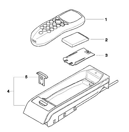

Telefonu este original (motorola) este pus in consola centrala langa frana de mana(o sa pun o poza maine) defapt el este un handsfree ca se conecteaza prin bluetooth la masina, cand ma suna cineva suna in masina si imi apare si pe cdplayeru masini, problema este urmatoarea nu mai vad bluetoothu masini ca si cum ar fii oprit(am fost si la tester si era ON, apoi m-am uitat si la antena de bluetooth si era ok si aia) deci in mare nu mai pot folosi handsfreeu(motorola) el ca telefon merge ca bag cartela in el si pot sa fiu apelat si sa apelez. nu stiu cand de bine am explicat eu problema :twoup:.

Am pus si o poza cu telefonu, scuze pentru calitate am facut-o cu telu :twoup:. telefonu din poza cum am zis este un handsfree si nu se mai conecteaza la masina, nu mai vad bluetoothu masini am cautat cu mai multe telefoane si nu mai este ON. stie careva cum se act sau ce sai fac sa mearga.ma oftic pentru ca merge f bine telefonu are semnal si daca esti pe varf de munte. si il foloseam.

nu am sa il reconectez pentru ca nu vad bluetoothu masini asa se conecteaza telefonu ala din poza, iar adaptoru unde sta telefonu, este conectat la masina (are o singura mufa pe care nu ai cum sa o bagi in alta pozitie), eu cand in incerc sa conectez telefonu la masina imi zice connection failed, adik nu vede bluetoothu masini. ala stiu ca pot sa il iau de acolo sa il pun unde vreau. exista vreo modalitate sa pornesc bluetoothu fara tester desi am fost si mi-a zis ca e pornit, nu stiu ce sa mai zic. oricum mersi

nu am ce cod sa introduc daca nu vad bluetoothu masini, uite cum am facut ieri, am luat telu ala din poza in mana am intrat in meniu la bluetooth si am intrat la vehicle base station -> new scan si am dat si nu gaseste masina, era deviceul masini acolo dar cand dadeam pe el sa se conecteze dadea failed, apoi l-am sters de acolo si am dat new scan sa fac imperechere din nou cu masina dar nu mai gaseste bluetoothu masini asta ma dispera pe mine, cred ca o sa fac un filmulet ca sa vedeti cum decurge treaba

crede-ma ca am citit ,dar eu nu am butonu ala vezi ca am pus o poza mai sus cu ce am eu, am incercat si cu butonu de pe volan cica e la fel cu el de acolo din consola pe care eu nu il am. crezi ca nu stiu sa ma uit dupa un amarat de buton. nu imi apare nici un bt pairing, cred ca ma las ca am innebunit deja
Pai inseamna ca tu nu ai bluetooth universal. Din Butonul de pe volan nu merge. Desi iconograma este identica cu cea din butonul de pe volan - aia de pe volan nu merge. (am incercat si eu).
Inseamna ca tu ai legatura hardware. Adica nu iti merge orice telefon cu bluetooth. Iti merge doar telefonul dedicat.

nu apare nimica, pe cdplayer. si da e doar pentru telefonu dedicat care inainte mergea si acuma nu. si puteam sa vad si bluetoothu masini cu orice alt device telefon dar nu il lua ca handsfree. trebuie sa ma duc la cineva cu tester bun sa vad ce are.
