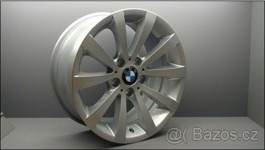

acest model este styling 285, sunt de bmw e90 facelift, recomandat este sa aiba anvelope 225/45/17. in concluzie merg si pe e46.
Mersi Dan, acum ma mai roade un lucru si anume pretul care este 8700 Czech koruny = 342.749112 Euro, sincer nu prea cred ca se poate asa ceva.
Vanzatorul a inventat o poveste destul de simpatica, el spune ca lucreaza la o fabrica care le produce desi eu nu cred ca jantele de e90 sunt produse in Cehia...
LE - culmea, pare om serios (dar tot sunt precaut) pentru ca am cerut mai multe poze cu interiorul jantelor si a fost prompt -

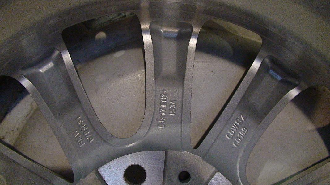

Acum, dupa poze vreau sa stiu daca sunt OEM.

am gasit o pereche de jante de 17" si vreau sa stiu daca sunt ok pentru un e46.
Dimensiunile sunt - BMW 17" 8Jx17", 120mm, 72,5mm, Offset: 34mm
http://auto.bazos.cz/inzerat/6486275/ORIGI...kola-BMW-17.php
Mersi.
Exista replici foarte bune (exceptand cele turcesti.....dar asta este numai parerea mea)
Eu am replici italiene si sunt multumit
dupa inscriptia de pe spate sunt originale, oricum sunt frumoase si dau bine iar pretul este foarte, foarte bun mai ales ca sunt noi...200 de km nu sunt multi mai ales ca mergi pe autostrada, banuiesc, asa ca ar merita drumul zic eu.
