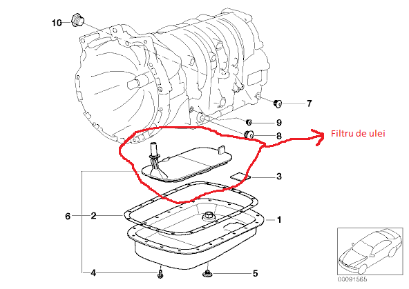

Cutia este GM si are filtru de ulei nu baia de ulei este filtrul.
Filtrul se schimba nu se spala.

La cutia Rmfd automatic transmission General Motors EH A5S 390R - WZ (AUTOMATIC TRANSMISSION A5S360R / A5S390R)
FILTRUL ULEI - 100 RON sa pe original 300 ron
ULEI ESSO/MOBIL ATF LT71141 - 31 Ron litrul sau pe original mult mai scump
MANOPERA 150 RON sau la "Specialistii AB" mult mai scump (cred) :twoup:
ATENTIE!
Sa nu va luati sub nici-o forma dupa ce scrie in acele PDF_uri gasite pe internet cu uleiul recomandat deoarece va bagati ulei gresit si va distrugeti cutia, cineva a facut acele PDFuri si a gresit, poate voit , sunt greseli mari si in TISul BMW ...am descoperit in special la cutiile GM unde recomanda ulei mineral ROSU si in cutie se afla de fapt ulei GALBEN (sintetic) BMW MINTE si IN TIS ... DOVADA E CLARA ...
Sa va spun un mic secret :
Filtrul de ulei GM ( sunt de 2 feluri ) asta va vor spune cei de la bmw sau cei fara cunostinte sau care vor sa va ia banii voit din buzunar, ideea este ca el de fapt vine de la automatic choice cu un adaos de material ( plastic) de 3-5mm asta depinde de baia de ulei pe care o aveti pe cutie .... adaosul respectiv se taie efectiv in rest filtrul este IDENTIC
http://img834.imageshack.us/img834/7846/tranny1.jpg
