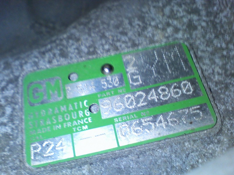

Salut bogdan , am si eu un e39 525 tds automat cu cutie A5s310z 5hp18 si am tot incercat sa schimb uleiul la cutie de vreo ori, am pus si castrol td-q din ala rosu ,am pus si mobil atf 220 ....degeaba...tot asa rau imi merge cutia... vroiam sa te intrec daca ai rezolvat la cutia ta sa`mi spui ce ulei ai folosit si daca ai reusit sa`l schimbi pe tot sau doar acea parte 3-4 litri , mersi frumos.
Salut.
Nu, din pacate nu am reusit inca sa schimb uleiul; ieri am luat filtrul si garnitura si sapt. viitoare voi cumpara uleiul (sigur va fi sintetic sau semisintetic).
Tu zici ca deja ai schimbat uleiul, deci ai intrat pe sub masina, ai gasit etichetele de pe cutie; e important ce ulei recomanda producatorul cutiei (sticker-ul de pe cutie cu „BMW part number...........”, daca exista; de la el am pornit si eu, plus documentatie pe net si, in special aici, pe forum.

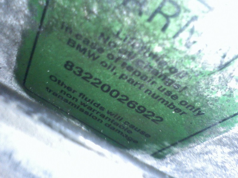

Sunt doua variante la tine, orice ulei cu specificatii DeXron III (din lista atasata e tot ce apare la 11B) .
Daca ai o eticheta verde pe cutie atunci trebuie Esso LT 71141 sau echivalent, este exact tipul de ulei care l-a folosit Bogdan. Sunt multe, pe topicul asta te poti uita, ClaudiuBWR iti poate da echivalent la pret ok

Salut baietzi ,
Cutia mea este ZF aveti dreptate m`am bagat sub ea si asa scrie ...ZF 5hp18 1056....091 parcala sfarsit ...nu am observat nici un ME sau LX in coada... am tot incercat peste tot...ma uitasem si pe pagina celor de la liquy molly....imi dadea un atf 1200 ...la acel Mobil atf 220 avea la specificatzii o gramada de genuri de la ZF Me TL si era trecut si clasa 11B si parca sa zic si 11A ...din cate am inteles a mea face parte din clasa 11A pt ca clasa 11B este de la cele cu sticker negru iar eu am sticker verde la cutie , ideea este ca mie nu`mi pleca in D de pe loc iar dupa ce am mai schimbat uleiul si am resetat cutia pe tester a inceput sa`mi plece doar ca numai trecea in viteza a 5a ..aveam 3 mii si putin de turatzii la 110 km / h ..decu era clar viteza a 4a... Acum dupa schimbarea uleiului iar imi pleaca de pe loc in D doar cand vrea ea doar ca imi trece din viteza a 4a in viteza a 5a ...ceea ce e mai binisor....avetzi dreptate uleiul pt cutia mea este Esso LT 71141 ..o sa incerc unul din cele indicate de voi ...ori Liquy Molly acela ori valvoline ..ori vad eu si revin cu noutati , va multumesc inca o data.

Am si eu un 530d steptronic din 2000 cutie GM cu placuta verde "no oil change" " longlife" si as vrea sa ii schimb uleiul la cutie ,nu are probleme sau socuri dar asa mi se pare normal,dupa ceas are cam 220.000km si nu cred k a fost schimbat k am verificat nivelul,este la nivel dar este apa chioara,i-am dat drumu aprox 200ml.este exact tipul lui bogdan de cutie,ma interesa cum se comporta masina ta dupa ce ai efectuat schimbul si de unde ai luat filtrul de ulei(CAT COSTA ?) si uleiul ? ms si astept raspuns !
