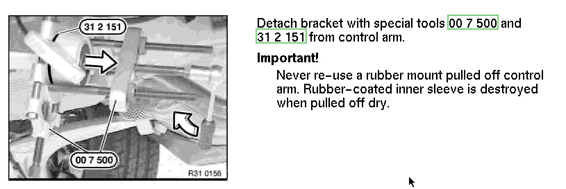

uitati ce zice TIS-ul referitor la aceste bucsi si la reutilizarea lor:
printre altele mai spune ca trebuiesc schimbate ambele bucsi st-dr, imi e greu sa scot tot documentul dar daca aveti nevoie va dau referinta. 31 12 049
acum ce ar trebui? sa zic sa sunteti de c..... ? sau poate sa fiti laudati ca lucrati la masini nemtesti cu ingeniozitate romaneasca la fel ca la daciile din 70 si va mirati ca nu stau bine pe strada?
