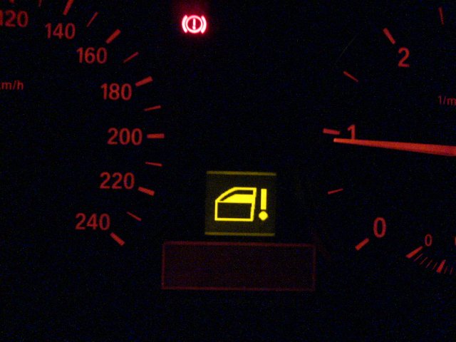

Salut baieti! Am cumparat recent un BMW 120d din 2004 si am urmatoarea problema cu geamul de la sofer: cand dau sa ridic geamul (apasare scurta a butonului) se ridica iar cum ajunge sus coboara vreo 10cm singur. Apoi daca tin apasat butonul sa se ridice ramane inchis (din vreo 2-3 incercari, si din prima cateodata) iar pe bord imi apare un martor si anume o usa cu un geamul putin deschis si semnul exclamarii, am atasat mai jos poza. M-am uitat in cartea ei de martorul asta si inseamna eroare la protectia de antiapasare a butonului care actioneaza geamul. Aveti idee cum pot rezolva asta? Multumesc.
aceeasi problema o am si eu ......bmw 120d 2004......la geamurile spate(urca 5 cm,coboara 5 cm...trebuie sa apas de mai multe ori pe buton ca sa le deschid complet si la fel sa le si inchid).....am fost la vreo 5 testare si nmk.....mi-am facut programare la motor AG BMW pitesti......sper sa o rezolv.....te anunt daca le fac....stima

Aceiasi problema o am si eu cu geamul pasager ( am doar 2 geamuri ) si mi-am facut prieten pe un tip cu Delphi si o data pe an merg la el pentru recalibrare. Mentionez ca eu nu am rama la usa si pentru a deschide usa geamul coboara 3 cm. In general se deregleaza daca se opreste motorul masini s-au se scoate cheia din contat in momentul actionari gemuriilor. Evitati sa "taiati curentul " si nu o sa mai intalniti atat de des aceasta problema.
