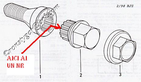

pe capul cheii trebuie sa ai un numar de genul: 10, 11, 12.... daca prezoanele sunt originale BMW, iti comanzi acelasi tip de cheie de la reprezentanta
nu stiu daca este originala...nici nu am vazut cum arata originala...a mea (cheia antifurt)este ca un imbus(torx mai degraba)cu multe colturi...
Sa stii pe viitor ca antifurtul se desface cu cheia de roti nu cu pistolul pneumatic !
Antifurtul original BMW arata ca piesa 2:
http://www.unofficialbmw.com/images/all_bmw_wheel_locks.jpg
da...acela este!!!(((...la vulcanizare cand am schimbat jantele de iarna cu cele de vara mi le-a desfacut cu pistolul...insa nu am crezut ca este problema!si acum cand am luat un cui in roata,ala de la vulcanizare nu a mai putut sa desfaca roata ca era cheia cu dintii rupti(tociti)si mi-a pus dop in cauciuc cu roata pe masina!dar pe viitor ...Doamne fereste...daca nu reusesc sa le dau afara!
Daca nu reusesti sa le desfaci cu un alt antifurt, le poti extrage cu o bormasina, dai gaura in prezon pana cand se va rupe capul antifurtului...
prezoanele nu au nici o problema...cheia este nasoala...sper sa gasesc la cineva o cheie macar sa le slabesc!
comanda-ti o cheie noua dupa codul de pe cea veche si ai rezolvat problema
i-mi poti aduce tu?
daca imi dai codul de pe cheie da
pai nu am vazut nici un cod....unde scrie cod pe cheie?
in partea opusa unde intra cheia de desfacut surubu scrie un nr.exeplu :32,25,36
merci frumos...asta chiar ma bagat in sperieti un pic....!!
