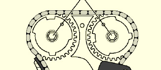

paul am spus cam cum se poate face teoretic cu mult innainte de a intra tu aici si a incepe balacarelile, in pasi scurti bineinteles pentru ca nu cunosteam foarte bine motorul asta si cum arata coroanele defazoarelor, tu nu ai incercat decat sa ma apostrofezi la fiecare incercare de a mea de a dovedi ca se poate, stii doar una si buna 'nu se poate', nu ca e posibil, sau stai sa vedem daca se poate sau nu si ce argumente avem pro si contra.
cum aduc o completare deja ai un script care spune: 'iar o dai la intors' sau 'ai facut o gafa', nu o dau la intors, merg din pas in pas, nu stiu care este problema ta de fapt. ai incercat sa transformi discutia intr-un monolog din care sa reiasa ca doar tu ai dreptate.. asta nu e dialog.
eu unul sunt convins ca ai bagajul de cunostinte necesare dar nu-ti poti imagina sau nu folosesti cunostintele in mod corespunzator. sunt aproape convins ca dupa toata pledoaria ta cu 'nu se poate' chiar daca ai vedea un motor din acesta functionand fara senzorul ckp nu ai crede si ai fi convins ca mai are un senzor ascuns care face treaba senzorului ckp.
si ca sa continuam pe subiectul asta, iti propun sa suprapui cele 2 coroane de pozitie ale axelor cu came din schema de distributie si sa-mi spui cate segmente vezi acolo, si cate segmente pot fi deduse, daca nu ai schema o postez.

cine are utilajut dotat cu motor de tipul asta N40, N42... poate sa-mi spuna si mie unde sunt pozitionati senzorii de citire pozitie axa cu came cu aproximatie relativ la poza pe care am atasat-o mai devreme?
merci brownshark, da, cele insemnate cu sageti galbene, asa vazusem si in ETK dar nu eram sigur.
in functie de cum sunt pozitionati captorii astia trebuie corelate coroanele defazoarelor axelor cu came, nu e de ajuns doar sa fie suprapuse, trebuiesc si corelate, asta pentru subiectul 'fierbinte'. :twoup:

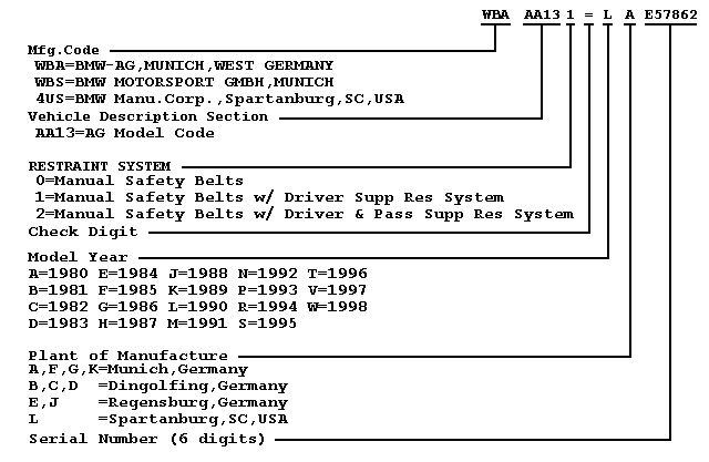

VIN-ul este asta FT59948, deci dupa F se pare ca e fabricata in Munich, Germany :twoup: Oricum masina a fost cumparata din Koln, un singur proprietar, 40.000 km...

scz pt off-topic...cum stii ca ar fii fost fabricata in Munich ? de ex la mn e cu JM...care ar fii orasul unde a fost fabricata ?
