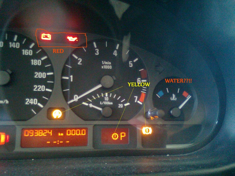

ATASEZ minunatul meu bord luminat ca bradul de craciun!

doamne fereste,iti vine sa-i dai foc masini,prcatic este un rahat de senzor care costa intre 10-15E parca atat am dat eu pe el acuma 7 luni cand lam schimbat preventiv (la 318is se afla pe chiulasa) am auzit ca, daca pica senzoru de la nivelu de ulei nu iti mai porneste masina calculatoru primind semnal ca nu ai ulei in motor
sper sa rezolvi problema cu schimbarea senzorului si sa ajungi cu bine acasa

Cand deschide capota, cum privesti masina in partea dreapta este o cutie cu relee. Sa desfaca capacul si acolo este un releu albastru. Si ala poate face acelasi lucru deoarece este posibil sa fi facut o mica descarcare aiurea inauntru si sa nu mai alimenteze computerul de motor. Sa-l scoata si sa desfaca carcasa aia de plastic (este "computerist" deci nu va fi dificil) si sa curete putin si cu atentie contactele..asta daca nu gaseste din prima unul la BOSCH acolo unde are masina. Daca masina va porni este doar o solutie temporara ..releul si sonda vor trebui schimbate cu prima ocazie. Mi-am adus aminte deoarece in cazul unui necaz la releul respectiv, alimentarea comp. de motor este taiata si luminile din bord aprinse inclusiv chestia cu acul la 100 de grade apare deasemeni ca o avertizare.
Dupa schimbarea sondei nu reseteaza nimic

Calin, si ceea ce i-am scris ulterior trebuie facut. Daca poti sa-l ajuti sa le explice alora ce e de facut in cazul in care nu poate el, ar fi super ok. Ma rog, asta este parerea mea. beleaua identica cauzata de senzor am patit-o dar este si cea de-a doua. Nu trebuie neglijata.
