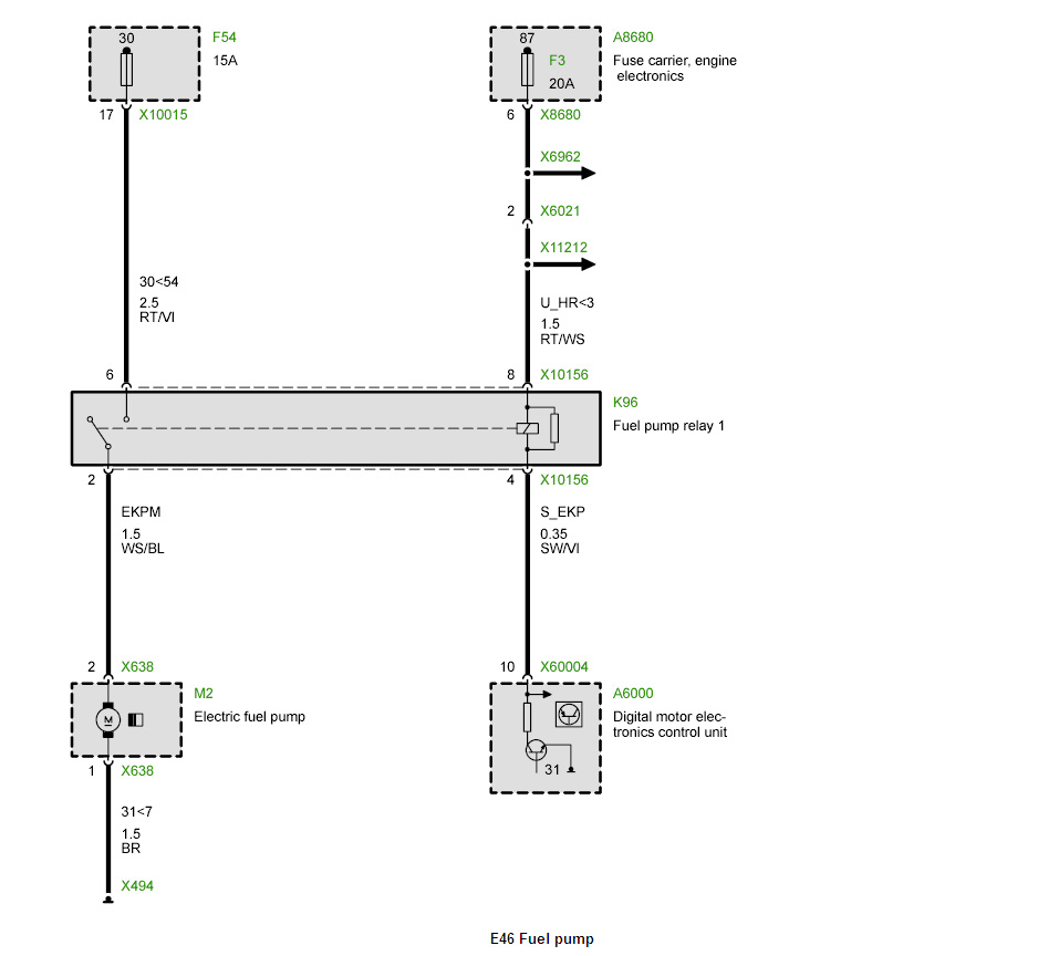

in torpedou este un lacas pentru 4 relee, 1 este pompa de benzina, 2 liber, 3 si 4 pentru faruri ceata si claxon, merge folosit unul din astea ultimele 2 fara probleme zic eu.
are PN si e bine sa i se transmita chestia asta. Si astea tot 4 terminale au?

tot 4, cam toate releele au min 4, 2 pentru alimentare bobina, 2 pentru strap.
ca idee banuiesc ca releul albastru este mai bun calitativ(sau e colorat asa sa-i indice importanta :twoup: ), nu cred ca are ceva in plus in interior, curentul max care poate trece prin ele este tot 30A, protectie la deschiderea plotilor tot prin rezistenta sau rezistenta si dioda sau numai dioda sau nimic :) (astea ti le indica si pe releu + conectarea in circuit) .. deci e cam la fel, pozitia picioarelor sa fie la fel in rest...
p.s. la pisicile mai vechi pentru pompa de benzina stiu ca era intotdeauna releu portocaliu, acum este alb.., pentru engine a fost intotdeauna albastru.. merita incercat, eventual il pui sa-ti deseneze schema de unul alb si de pe cel albastru, si iti dai seama daca merge sau nu.
laurii sunt ai tai! :)
primul vad ca re 2 pini 87 probabil A si B, din poza pare cu 4 pini nu cu 5
Edited by Gago
clar nu sunt la fel... circuitul intern e altfel la cel albastru...
eu am folosit de-asta albastru la instalatia de spalare faruri, si a mai trebuit sa mai fac o punte pe care nu ar fi trebuit sa o fac daca foloseam releu de culoare verde... :twoup:

acel releu este standard, cred ca poate folosi si de la altceva, gen dezaburire, stergator spate(merg si cele albe, portocalii, verzi)..., cat despre acel senzor de temperatura banuiesc ca este de tip NTK, merge mintit cu o rezistenta.. daca mai e nevoie caut si va ajut.

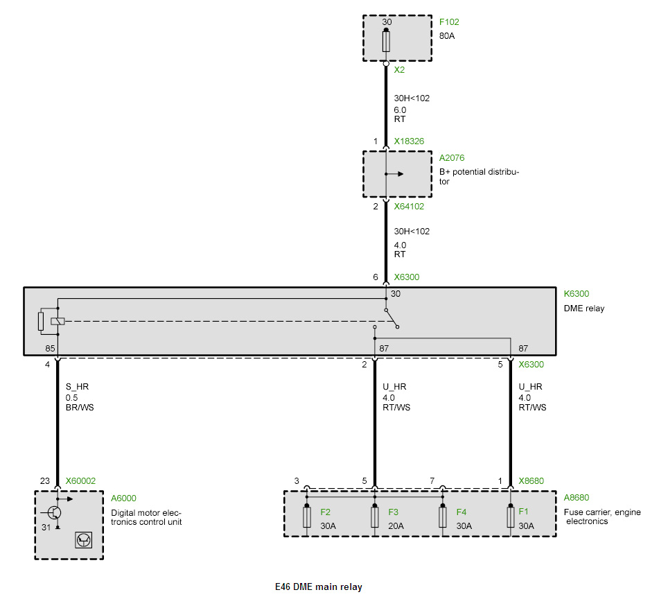

Senzorul de arbore pe care din cate am citit l-a schimbat recent, l-a lasat. Cutia pe D, dupa 300 m "liniste". Asta pe autostrada

e un senzor cu efect hall, daca poate monta unul de pozitie axa cu came ar trebui sa mearga. nu stiu daca se potriveste ca spatiu, mufa si cu ce astupa gaura in chiulasa..
l.e. nu merge ckp are 3 fire, cmp are 2.. deci cade, trebuie un senzor ckp neaparat.
cum v-ati dat seama ca este senzorul de vina? nu mai da scanteie sau...
Edited by Gago
Totul normal, s-a oprit dupa 300 m si a ramas avertizorul de cutie aprins
Curent pe releu avea, ASC stins. Am vorbit si eu cu un amic de la AB (om serios cum putini au ramas) si dandu-i simptomul a confirmat verdictul dupa ce i-am expus toata povestea.
Toate sigurantele (cele 5 din cutia respectiva) ok. Curent pe rosu da, pe alb-rosu nu. Sunet ciudat la motor

1 si masa 12V permanent, si 2 si masa 0-12V intermitent in functie de pozitia coroanei de pe volanta, parca asa. poate a prins coroana cu gol cand a masurat si de aia a avut 0. ar trebui sa dea la automat si sa masoare ar trebui sa faca 0-12 0-12V.... rapid.
pana la urma ckp are 2 fire si cmp are 1 fir, masele si le iau prin motor nu au fire trase pentru masa.
