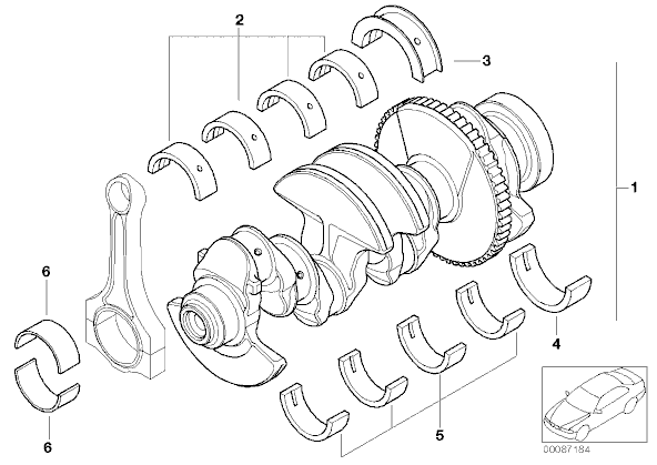

aveti idee la asta e tot cu pastila de magnet presata in volanta sau are volanta crestaturi ? ca daca ar fi cu crestaturi, cred ca ar merge sa faca proba cu unul d la abs.
Nu are nimic presat in volanta, senzorul citeste informatia de pe o roata dintata aflata pe arbore, in interiorul motorului.

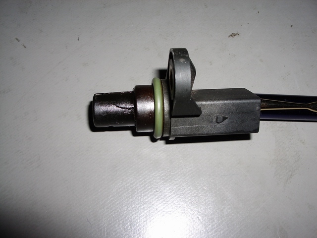

Ai glumit cand ai zis sa incerce cu senzorul de la ABS ?
n-am glumit. tot asta face si sensorul de ABS, citeste o roata dintata de pe planetara / fuzeta. tot spilul e sa intelegi distanta dintre roata de pe arbore si senzor dar asta se poate socoti banal si cu o rigla sau ruleta. de rezistenta lui interna intrebam ca sa pricep daca-l "citeste" computerul lu' peste . senzorl ala da semnal doar 0 sau 1, adk plin-uri sau gol-uri
daca e din senzorul asta, si are doar 2 fire, asta face sa sezizeze turatia vibrochenului, nu pozitia lui pt a genera scantei, aia cred ca e data d senzori arbori cu came.
Tu ai aflat asta de pe realoem.com ? :twoup:

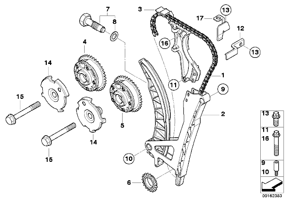

Super, deci in baza pozitiei axelor cu came (in trecat fie spus avem si VANOS pe masina, deci pozitia axelor poate fi defazata cu un unghi variabil in raport cu arborele) poti deduce pozitia arborelui (arbore care, intre noi fie vorba, se invarte de 2 ori mai repede decat axele cu came) .
Am zis eu bine ca glumesti :) !
uffff...paul, senzorul ala se cheama " Crankshaft speed sensor" adk sezizeaza DOAR viteza vibrochenului citind plin-urile / gol-urile de pe roata aia dintata din 3 bucati care e p vibrochen.deci arata catre calc motor daca se invarte vibrochenul, si da un semnal d baza pt turometru. acu' mai sant 2 senzori care citesc discurile ( 14 IMPULSE SENDING WHEEL ) de semnal de pe axele cu came.

Din semnalul furnizat de senzorul de pe arbore sunt obtinute urmatoarele semnale:
1. turatia arborelui cotit.
2. pozitia exacta a arborelui cotit. Exista un dinte lipsa pe acea coroana, in functie de care se stie pozitia exacta a arborelui cotit. In functie de acest semnal de referinta se stabileste momentul aprinderii si injectiei. Fara acest semnal motorul nu functioneaza.
3. viteza de variatie a turatiei arborelui cotit. Este utilizat pentru detectia misfire.
cand motorul e pus la punct normal, fara pb, PMS se citeste din senzorii aia 2.

daca senzorul are doar 2 fire (si asa arata in poza) nu prea vad cum, ca sa faca ce zici tu trb sa aiba 2 functii, adk macar 3 fire...parerea mea
Nu stiu de unde ai dedus tu ca senzorul ar avea 2 pini. Nu te mai lua dupa realoem, pozele sunt generice, au scopul doar de a identifica piesele ca sa stii ce sa comanzi. Realoem nu ofera informatii tehnice. Aceeasi poza generica poate sa apara pentru piese care arata total diferit.
Senzorul de la arbore are 3 pini. Unul alimentare, altul masa si altul iesirea. E suficient un singur senzor ca sa determini atat pozitia cat si turatia, este o chestie elementara!

si daca are o coroana dintata pe unul din arborii cu came, ce zici? se poate? ti-am spus ca citesti printre randuri.. oricum vorbim ipotetic..
din ce vad in poze aceste coroane de pe motor au 4 goluri de diferite dimensiuni fiecare dintre ele, daca vanosul este blocat intr-o pozitie fail-safe stiuta, cu cele 8 goluri, 2 captori de pozitie si captorul de detonatii eu zic ca merge, apropos nu aduci deloc in discutie de ce tot amintesc de captorul de detonatii.. si vad ca-l ocolesti :twoup:
+cu cei 2 captori de pozitie, pot vedea viteza si acceleratia pe cele 8 segmente... se poate face o strategie care sa tina cont de astea si sa stie daca scanteia s-a dat pe cilindrul potrivit si cat de cat la momentul potrivit, aici isi intra in rol si captorul de detonatii, injectia e mai putin importanta, ceva semisecvential cred ca este de ajuns..
++cele 2 coroane vad ca au golurile defazate, adica nu coincid segmentele, sa prinzi in acelasi timp sa zicem golul mare la ambele, ajuta si asta..

Una din axele cu came chiar are o coroana dintata. Dar asta nu te ajuta deloc ca sa vezi PMS al arborelui, deoarece, repet, din nou, pentru a nu stiu cata oara: axa cu came se roteste cu jumatate din viteza arborelui.
Deci, la doua treceri ale arborelui prin PMS, axa cu came face o singura rotatie. In consecinta, poti cel mult sa afli pozitia PMS o data la doua rotatii ale arborelui, insa asta nu e suficient!
