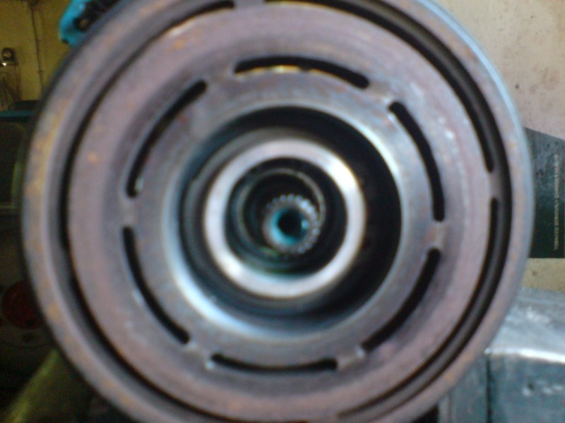

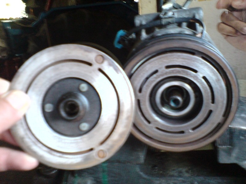

1. Prima data se va desface cuplajul din fata fuliei, este piesa turnata in cauciuc care are rol si de atenuator de socuri la pornirea compresorului. De regula este fixat cu un surub (torx, imbus sau cap hexagon). In cazul meu a fost un Tx de ''27.

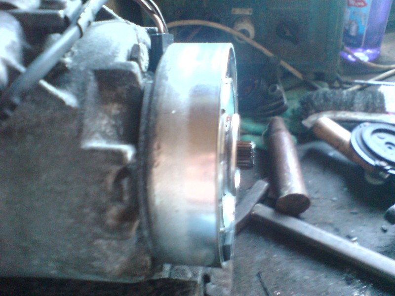

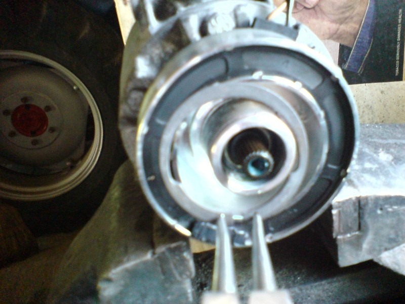

2. Inainte de scoaterea fuliei eliberati siguranta zegger cu un cleste special de sigurante. Dupa ce a iesit puteti sa scoate-ti fulia afara, e posibil sa iasa umpic mai greu. Folositi niste wd-40 pt. degripare daca e cazul.

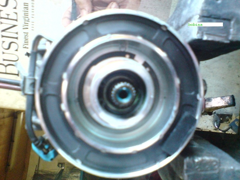

3. Dupa ce fulia e jos se procedeaza la demontatul bobinei. Este fixata exact ca si fulia, adica tot cu o siguranta zegger. Dupa ce a-ti demontat-o trebuiesc facute niste masuratori cu un aparat de masura.

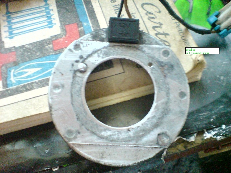

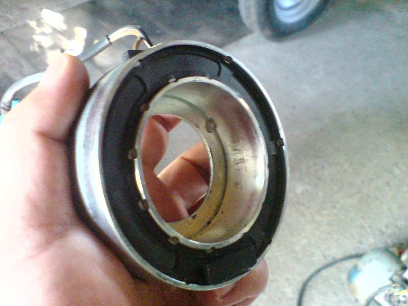

Bobina

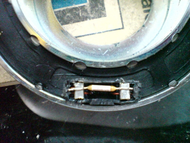

Bobina de anclasare (care atrage cuplajul pe fulie) este bobinata cu sarma destul de groasa (0.9mm) si care zic eu, se intrerupe ceva mai greu. Faceti niste masuratori cu un ohmetru sa vedeti daca nu cumva e vreo intrerupere in bobina. Daca da, acea bobina e pt. aruncat, absolut totul e turnat si incastrat in metal. Carcasa bobinei e etansa si e punctata electric astfel nu se poate ajunge sa o scoti afara si eventual rebobinata din nou.

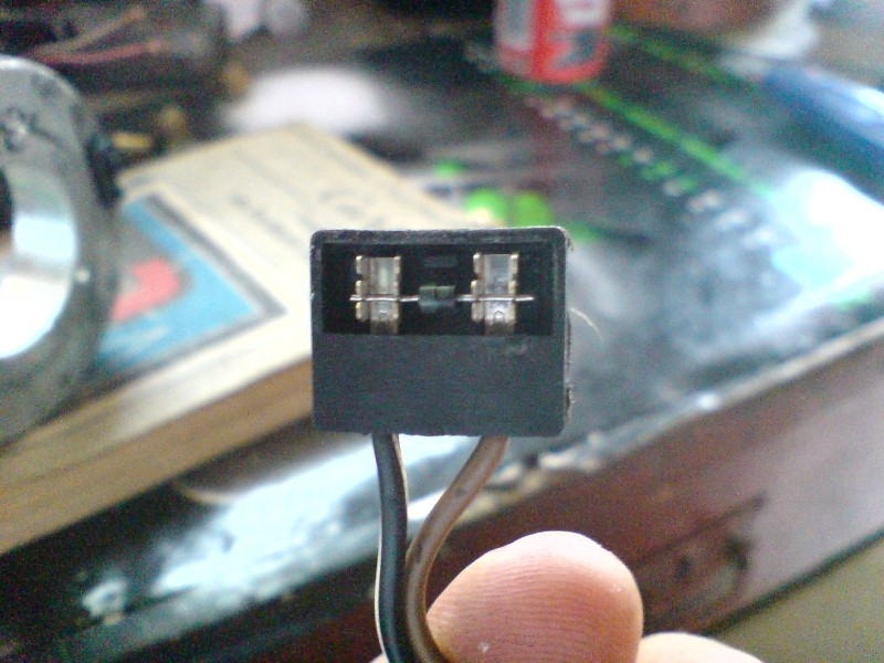

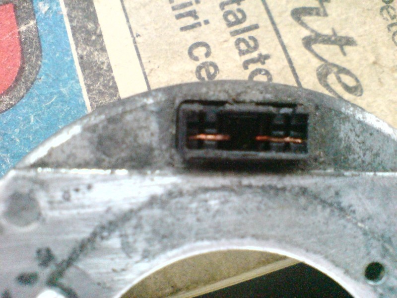

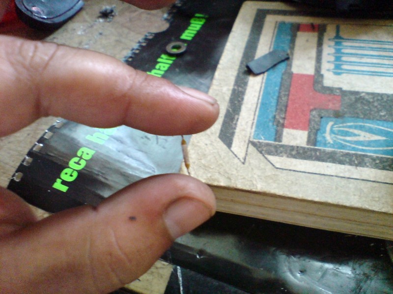

Insa cei care au facut acea bobina au fost niste baieti destepti si undeva din bobina au scos afara o priza. In acel loc practic bobina e taiata si scos capetii de sarma afara unde is fixati intr-un soclu. Capetii sint reuniti printr-un termistor (rezistenta termica) pt. o protectie la supraincalzire. Aceasta se arde intrerupand bobina si decupland compresorul.

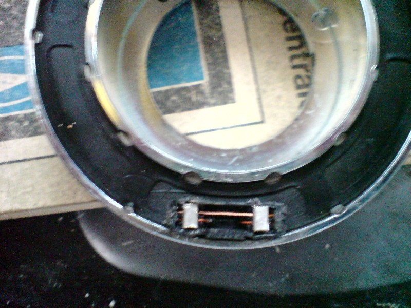

Eu am scos acel termistor (era spart si fisurat) si am facut o punte intre capetii bobinei. Practic am facut un strap in locul termistorului. L-am facut dintr-o sarma de cupru de 0.5mm (mai subtire decat sarma bobinajului) pt. a avea si o siguranta in caz de supraincalzire.
Dupa ce ati rezolvat problema, alimentati bobina la 12v si vedeti daca se magnetizeaza, in cazul meu a functionat perfect.

Da, asa ar fi fost normal. Se gasesc pe la magazinele de electronice, credca e sub un leu bucata. Insa proprietarul avea nevoie neaparat de masina si nu a mai asteptat. Eu am pus o bucata de conductor de cupru de 0.5 care e aproape la fel ca si acel termistor (era de 1A).
