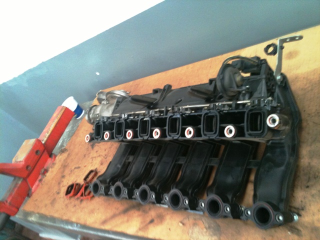

Este buba lor - galeria de admisie.
Uleiul se prelinge pe la etansarile axelor clapetelor de admisie si pe la "O" ringurile care etanseaza corpul celor 6 clapete in carcasa de plastic a galeriei de admisie.
Ce am facut eu:
Am demontat galeria de admisie - nu este chiar usor - si am cutatat-o toata. Cred ca este una din cele mai MIZERABILE componente din motorul diesel de BMW.
Corpurile clapetelor trebuie demontate (au 2 surubui cu torx de APROX 20).
Am folosit: manusi de protectie de cauciuc, rezistente la petrol, spray-uri de curatat motorul la exterior destul de agresive, deteregenti obisnuiti, perii, pensule, apa multa sub presiune, surubelnite lungi, aschii de lemn etc..., furtun cu apa.
O idee buna este sa demontati absolut totul si daca aveti unde sa dati galeria la curatat sa apelati la aceasta solutie (fierbere in apa cu sapun cu lesie etc....) si la sfirsit suflare cu aer comprimat. Daca incercati cu benzina, petrol va fi groaznic si in plus pericol de incendiu. Intr-o incinta inchisa cu produse petroliere vi se poate face si rau, operatia dureaza mult si este foarte foarte dirty....
Dupa curatarea care a durat cam 5 ore si o mizerie de nedescris, la montarea corpurilor clapetelor de admisie am folosit putin cauciuc siliconic care sa ajute etansarea "O" ringurilor (cauciucul sa fie din cel folosit la etansarea bailor de ulei, piese de motor cu acces al uleiului). Axele clapetetor de admisie au un fel de arc plat care se mai poate presa putin.
Deocamdata dupa 6 luni zona de sub galeria de admisie este destul de curata, in plus motorul merge foarte bine, are suplete si pentru un 525d consuma acceptabil (in Bucuresti vara cu A/C ia cam 10,5 - 11%).
Unii suprima clapetele galeriei de admisie cu toata comanda vacuumatica dar iau din performantele motorului la turatii mai mici (nu mai este asa de suplu si consuma mai mult), etanseaza zona cu dopuri de aluminiu si garnituri tip "O" ring si rezolva problema aduc motorul cu citiva ani in urma cind nu exista acest sistem de clapete orientabile vacuumatic. Personal nu sunt pentru aceasta solutie.
Lucrarea este pentru cei care au ceva experienta, "mecanicii incepatori" pot incerca daca au ceva curaj...

Am curatat si eu azi galeria de admisie, EGR-ul si clapeta dinaintea EGR-ului la E60 525d.
La ultima clapeta si cea mai murdara s-a rupt un pic cauciucul protector si l-am rupt de tot, a ramas doar clapeta metalica. Am observat ca are si gaurele in ea.
Oricum in timp se va acoperi cu mizerie si va deveni ca una acoperita de cauciuc, fara gaurele.
Intrebarea mea e daca acum e vreo problema.
Am curatat si eu galeria de admisie la al meu e61 530d si trebuie sa recunosc ca avea ceva jeg in ea. Curatirea am facut-o incepand cu tot felul de sprayuri de curatare si evident ca tot la motorina am ajuns(recunosc ca am cuuuurte incat sa nu murdaresc nimic) si oleak de smirghel pentru zonele "incapatzanate".
A iesit bec si nu am renuntat la swirl flaps pentru ca am considerat ca aratau foarte bine(nu aveau joc si nu erau chiar asa de imbacsite). Am adaugat oleak de silicon rosu, dar imi pare rau ca nu am cumparat garniturile (am constat dupa ce am dat jos admisia ca aveam scurgeri de ulei pe _chiulasa_)..
Recomand daca se gasesc garniturile sa se schimbe la curatire mai ales garniturile de la swirl flaps.

Aceasi situatie si la mine, una din clapete avea o bucatica din cauciucul de pe ele rupta, asa ca am decis sa le curat pe toate urmand sa scot clapetele de tot.
Practic, tu daca ai curatat acel cauciuc, clapeta respectiva nu mai etanseaza deloc, chiar daca gaurelele din ea se vor astupa cu mizerie in timp. Probleme nu ar trebui sa apara, o sa-ti creasca putin consumul(desi mie imi consuma la fel si am o luna de cand am curatat toate clapetele) si ceva emisii mai ridicate, in rest nu vad de ce ar fi probleme.
Garnituri se gasesc separat, insa nu si cele de la clapete si nici clapetele nu se gasesc, asa ca trebuie sa cumperi galeria cu totul. Si eu, ca si Blurrache am ceva scurgeri de ulei pe motor, evident pe la garniturile de la clapete, d-aia am si hotarat sa le scot si inlocuiesc cu niste dopuri din aluminiu.

Eu le-am demontat si curatat singur. Operatiunea a durat 4-5 ore. La demontat-montat nu e mare lucru, trebuie doar sa ai imbus sa desfaci capacele de la motor, tubulara 13mm si torx pentru capacele de sub filtrele de polen, iar torx pentru demontarea barii dintre amortizoare, si tubulara de 10 si 11mm pentru desfacerea suruburilor galeriei. Mai e de scos furtunul de la intercooler ce intra in clapeta de dinaintea EGR-ului, tubulatura care intra in EGR, de desfacut colierele.
Si mai raman de scos furtunele de vacuum din EGR si electro-valva de pe admisie si cele 2 mufe de pe admisie, cea care intra in electro-valva mentionata anterior si mai e o mufa pe galerie in partea ei de sus.
La curatat e migaleala.
Nu pot sa spun ca s-a schimbat ceva in mersul masinii, e la fel.
Eu am spalat motorul de ulei si m-am tot uitat, dar nu a mai curs. Am pus silicon rosu (de care se pune pe la baile de ulei) la suportul clapetelor din admisie, acolo unde se strang cu suruburi. Pe acolo dadea ulei. Garniturile nu le-am schimbat.
Cu un spray de curatat motorul si degresat, firma producatoare Carplan. L-am luat de la un magazin de vopseluri auto, ca am luat pentru cineva un spray de vopsit si am vazut asta.
E foarte bun, are jetul subtire si puternic, si cum dadeam, se scurgea tot uleiul, dupa care am sters cu carpa si a iesit foarte bine.
Iar la EGR, clapeta si admisie am folosit un spray 2+2 de curatat carburatoare, si asta a fost foarte bun, aplicam si dadeam cu carpa, se dezlipea imediat negreala..
