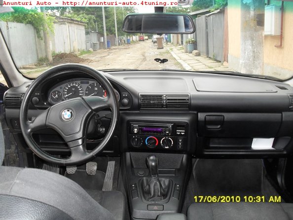

Salutare , puteti sa-mi spuneti si mie la modelul de bord pe cara il am unde se afla filtrul de polen? M-am uitat sub bord unde stiam ca se afla la celalalt model de bord sub torpedou dar nu seamana deloc..

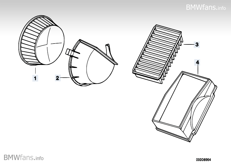

Daca nu ai clima, filtrul de polen, bineinteles daca a fost masina dotata cu asa ceva ar trebui sa fie sub stergatoare. Cel rotund.
Pai nu are clima , deci sigur e la stergatoare , asa am avut si eu la e36 sedan . Cel cu clima e chiar cum arata mai sus Roby m

ma gandeam sa incerc sa pun filtru sub stergatoare k am jumatatea aia de con piesa nr 2 dar este fara filtru
AC (Aer conditionat) inseamna sa ai instalatie de climatizare cu freon dar nu poti alege temperatura la care sa bage aerul in masina, din cate vad in poza atasata de tine ai doar aer simplu. Cauta sub stergatoare filtrul s-ar putea sa nu fie masina dotata cu asa ceva, nu ai fi primul.

La masinie fara clima sau AC nu este filtru de polen.
Daca vrei, poti sa-ti pui (2 filtre rotunde), sub stergatoare.

ai de dat bratele de la stergatoare jos,plasticu ala mare care acopera filtru si sa scoti conurile vechi si montezi conurile cele noi cu filtru asta daca se potriveste 100%
te chinui putin pana fixezi filtrele
