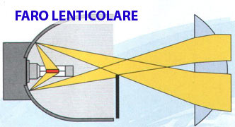

desi s-a mai explicat in alte topicuri, Bixenonul este de fapt realizat pe urmatorul principiu:
- orice far cu xenon are un convertor luminos, cunoscut sub numele de Lupa... daca va aduceti aminte cate ceva despre lupe, de la fizica, ei bine, lupele rastoarna imaginea... in cazul nostru implicit si lumina...
- proiectorul farului cu lupa Xenon are un obturator in partea de jos care taie lumina la jumatatea orizontala a lupei... in mod normal, fasciculul luminos ar trebui sa se duca doar prin partea/jumatatea de sus a lupei si implicit prin copaci sau in nori, dar pentru ca lupa intoarce imaginea cu 180 grade, lumina se duce fix pe asfalt... iar acel obturator asigura "neorbirea" celorlalti soferi...
- la bixenon, acel obturator este deservit de un solenoid (electromagnet) care, actionat la flash sau faza lunga, se rabateaza si asigura dispersarea intregului fascicul de lumina prin lupa... de aceea si efectul de blitz la flashurile date cu faruri bixenon...
