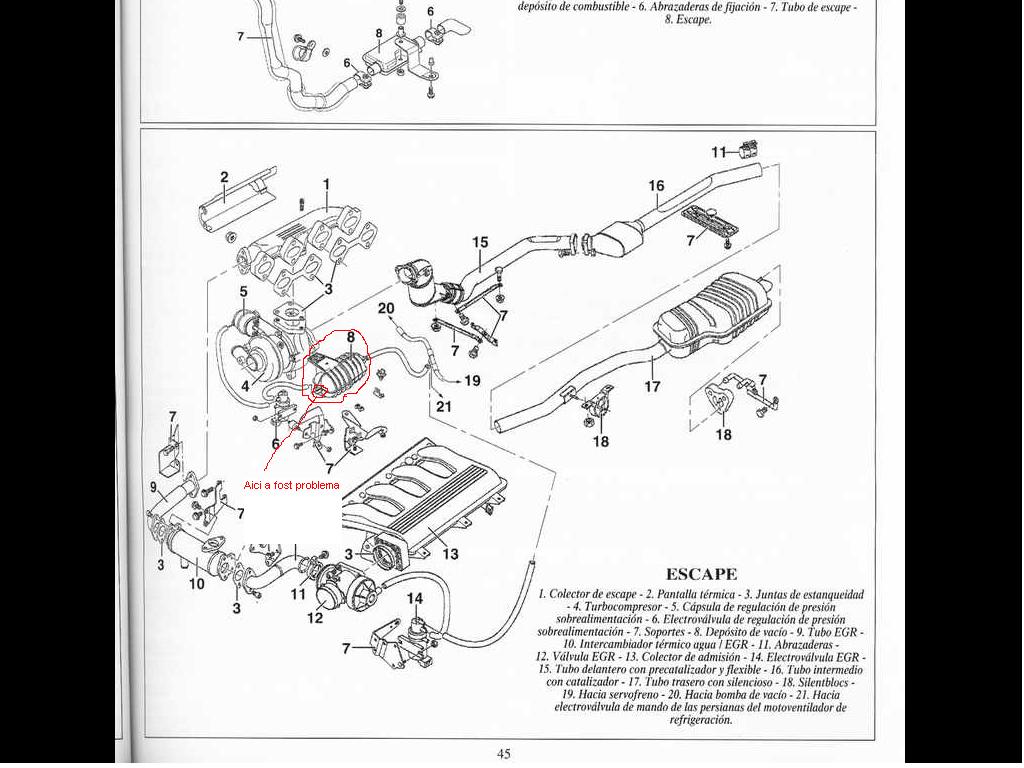

Eu am patit ceva asemanator si imi era iesit furtunu de la vacuum-ul care deschide turbo (sau cel putin asa mi-au zis in service). Am cumparat butoiasul de vacuum (e doar un "butoi" de plastic cu functia sa tina vacuum de rezerva neoriginal a fost 80 lei, nu are rost sa il cumperi original ca e mult mai scump si nu face nimic diferit) dupa care a mers perfect. Repet simptomele erau identice mai putin consumu constant la 20%.
exact de vacuum, nu de la EGR, am gresit eu.
