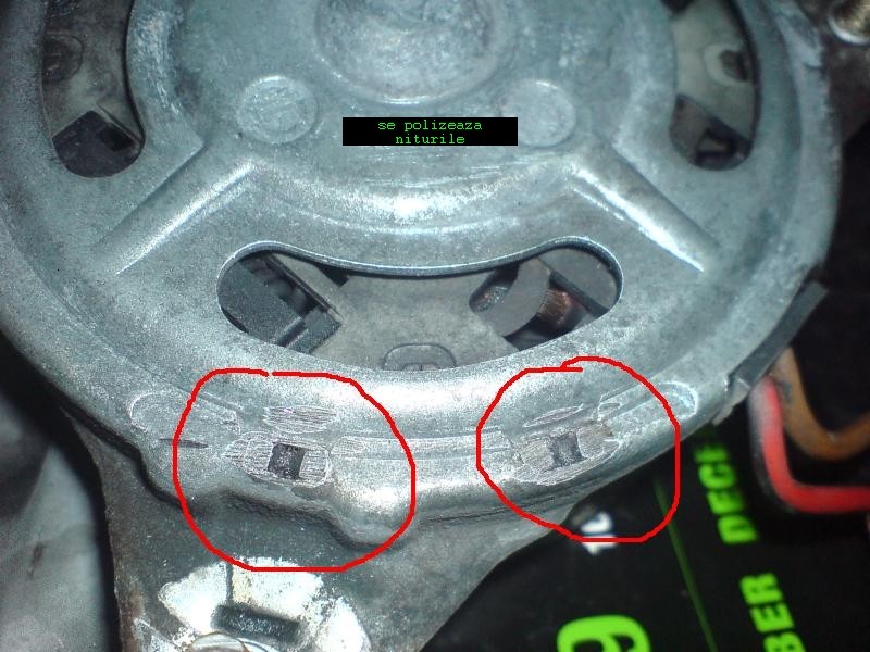

Dupa ce ati scos motorasul incepeti sa-l demontati. Partea inferioara (opusul de catre elice) e nituita si ca sa le desfaceti va trebui polizate acele nituri cu un flex mic. Nu incercati cu masina de gaurit, exista riscul sa scapati burghiul pana in bobinaj si acel motor va fi bun de aruncat.

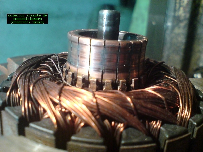

Dupa ce ati polizat acele nituri se poate desface capacul motorului. Defectul il veti observa imediat, periile colectoare uzate pana la martor. Defectul e doar la periile de minus, cele de plus arata ca noi. Sint patru perii in total (2- si 2+). Aici fiecare face cum crede, schimba doar pe cele uzate sau le schimba pe toate patru, eu le-am schimbat pe toate patru sa fiu sigur.
Periile colectoare: nu veti gasi nicaieri de cumparat, doar impreuna cu motorasul care e destul de scump. Eu personal am folosit perii de alternator Aro sau Saviem dar a trebuit sa le mai polizez umpic ca erau cam mari la lungime/grosime/inaltime. Periile vechi sint punctate electric in soclul lor asa ca vor trebui taiate cu un cutter. Reoforii periilor noi (acele lite subtiri) se vor cositori pe placa cu circuite.

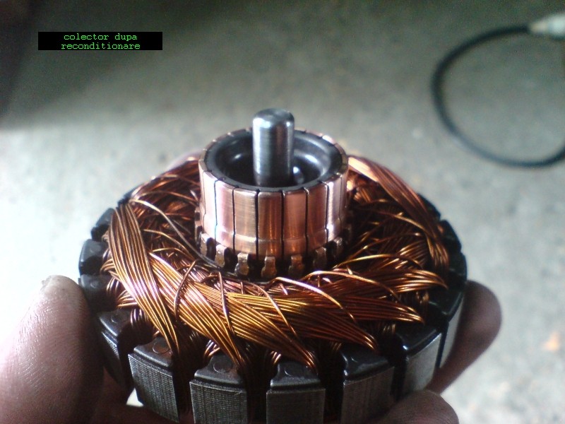

Cand periile sint gata si cositorite se trece la reconditionare colectorului, adica locul unde actioneaza acele perii. Se observa in poza cat e de uzat, periile apasa destul de tare in acele zone si va trebui si colectorul rectificat. Eu personal am folosit strungul, din diametrul total al colectorului am luat mai bine de un mm. Dupa ce ati reconditionat si colectorul se poate trece la reconditionarea carcaselor motorului. Aici fiecare face cum crede mai bine, eu le-am curatat, am dat cu smirghel, le-am degresat si le-am vopsit negru mat sa arata frumos.
