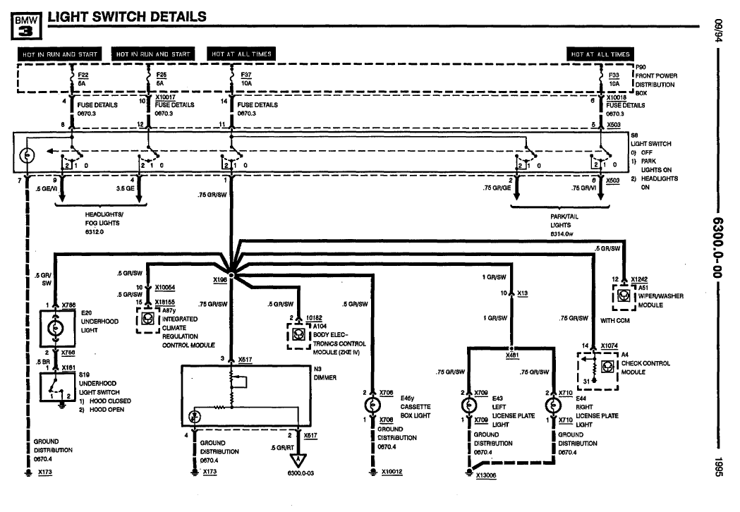

Zilele trecute am ramas fara faza scurta, seara.
Am miscat putin de buton stanga dreapta, si-a revenit. Dupa alta oprire, aceeasi problema, nu aveam faza scurta.
De data asta nu am mai putut-o resuscita, am ramas doar cu faza lunga si cu pozitie, si a fost destul de nasol.
Cum pot verifica butonul? Am gasit o schema electrica (poza de mai jos), si ar fi nr 4 si 9 pentru faza scurta si ceata. In mufa de la buton nu am nici un fir pentru pinul nr 9.
In imagine sub 4 scrie "3.5GE". Ce reprezinta asta?
LE: Rog un moderator sa stearga celalalt topic, a dat eroare :twoup:
Edited by pyu
Am verificat toate sigurantele, sunt ok.
Am pus aparatul de masura pe mufa, pe amperaj, si am inceput sa fac scurt intre cele doua plus-uri si restul firelor.
S-a aprins si ceata spate, si pozitia, numai faza scurta nu.
Si m-am gandit sa dau pe ceata (spate). Si functioneaza .
Teoretic ar trebui sa fie ok butonul, din ce vad in schema aia, e acelasi fir care pleaca din mufa aia atat pentru ceata cat si pentru faza scurta.
Acuma nu stiu ce sa fac mai departe. O sa incerc sa masor pe mufa de la faruri, dar inca nu am gasit schema...
