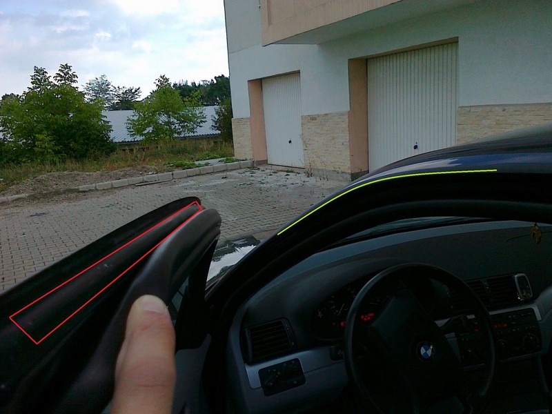

Am gasit sursa scirtiitului la mine. Nu e de la macara - am rasuflat usurat :)
Atasez o poza ca sa fie mai usor de explicat. Deci, sunetul e provocat de frecarea partii din cauciuc aflata deasupra usii, dupa cheder (marcata cu rosu in poza) cu ornamentul de plastic prins de caroserie si pomenit de cineva mai in posturile anterioare (marcat cu verde in poza).
In componenta de cauciuc (rosu in poza) culizeaza geamul si ca urmare opune o rezistenta mai mare la frecarea cu ornamentul de unde rezulta scirtiitul - asta explica de ce nu scirtiie cu daca geamul este coborit cit de putin.
Eu am dat cu sonax gummi pflege, din ala solid de data asta, pe cauciucul marcat cu rosu in poza pe toata lungimea lui.
In sfirsit e liniste in masina :twoup:
de citeva zile tine :)
cel mai tare ma bucur ca nu-i de la macara
intr-adevar de acolo provine zgomotul. componenta marcata cu rosu in poza ta , este miscata de geam care la randul lui se misca din cauza jocului din macara!
o sa iti reapara zgomotul dupa ce se curata solutia cu care ai dat.
