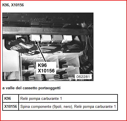

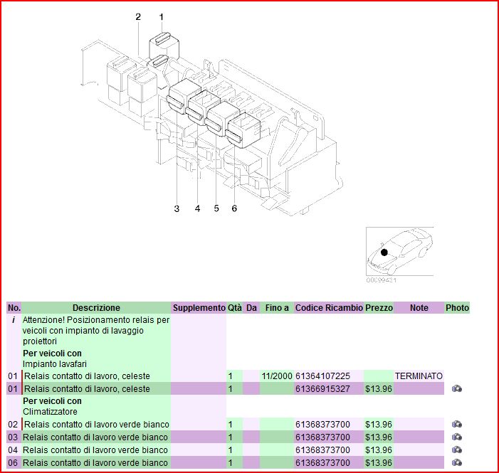

Problema a fost rezolvata.Daca aveti probleme cu pompa de motina la e46, verificati primul releul care se gaseste in spatele panoului de sigurante.Sunt 4 relee acolo.Primul din stanga ,cum te uiti la ele, comanda pompa de motorina.Cel original este marca TYCO cod 0326. Anterior , am fost la un service, si mi-au spus sa schim pompa.Un electician , mi-a spus ca ar fi bine sa
verific si releul inaite sa schimb pompa.Si asa am deschis topicul asta, ca nu stiam unde e releul.Am schimbat releul,masina merge super, si va recomand sa nu va duceti la service in Tunari, daca aveti problema asta:)Bafta :twoup: :)
