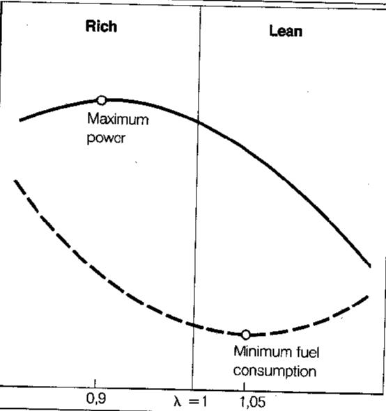

Stau si ma intreb,cum or mari domne puterea unui motor aspirat si in acelasi timp sa scada emisiile :blink:
Poate schimba amestecul aer-benzina,printre altele :)
Nu prea se leaga ceva,vad ca la putere maxima noxele ies din grafic :)
Hmm,poate la cursurile de specialitate,alea pe multi bani,se pune graficul cu susul in jos :)
Asta cam asa e ... puterea maxima se obtine cu amestec ceva mai bogat - afr 12 - 13:1, depinde de motor si de avansul pe care il suporta - situatie in care nu prea ai cum sa iesi chiar bine la noxe :blink:
dar faza cu cresterea de putere fara crestere de consum (semnificativa) e posibila - conteaza mult si modul in care se exploateaza motorul ..
