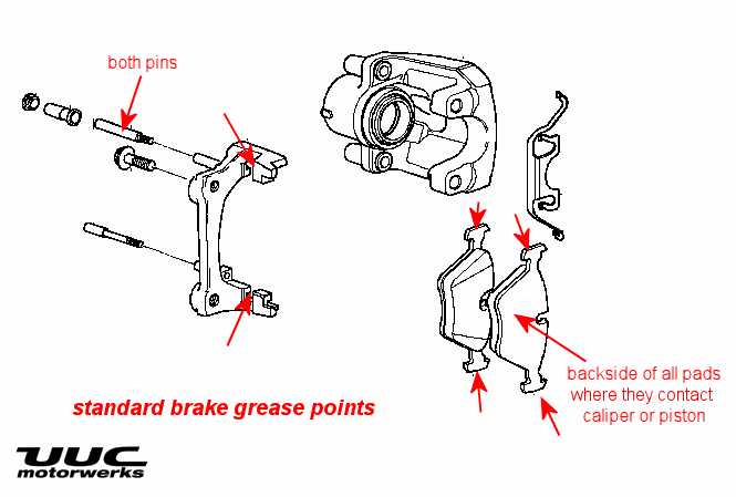

cu gresarea franelor, mai are si el dreptate, chiar daca nu stie cu ce se mananca exact. nu e treaba clientului sa faca instructajul mecanicului dar, mai depinde si la cine te duci si de cat vrei sa-ti faca treaba.
de gresat / uns ar fi cam astea.
acu' mai trb si curatati etrierii si jugurile inainte, sa mai ai noroc sa gasest neumblat de vreun macelar inainte, sa fie arcurile la locul lor, sa fie armatura de placuta in cotele standard, sa stie sa elimine bavurile discului si sa aiba si cu ce...maruntisuri d'astea d nepriceputi....
operatiile de mai sus sant valabile si recomandate indiferent de calitatea materialului de uzura....asa ca...
daca omul are vreo masina mica de motor, roti normale, merge cuminte / rational n-are nevoie de frane scumpe, si cu simer franeaza masina normal daca sist de franare e ok, cf specificatiilor BMW, lichid schimbat evident si furtune in stare perfecta
utasem sa scriu ca r fi ok daca ne-ar spune initiatorul daca placutele vechi, demontate aveau pastilele anti scartait pe spate si astea simer le au sau nu , ca de...conteaza....
anything unclear ?
Edited by brownshark
La noi in tara nu se face chestia asta nici in reprezentante. Mecanicii nu prea stiu de chestia asta nici macar ca teorie dar sa mai si faca.
Unsoarea ar fi bine sa fie termorezistenta altfel e cam degeaba se face apa la prima incingere a placutelor. Exista o veselina speciala la Wurth are in componenta Cu. rezista la temperaturi inalte.
