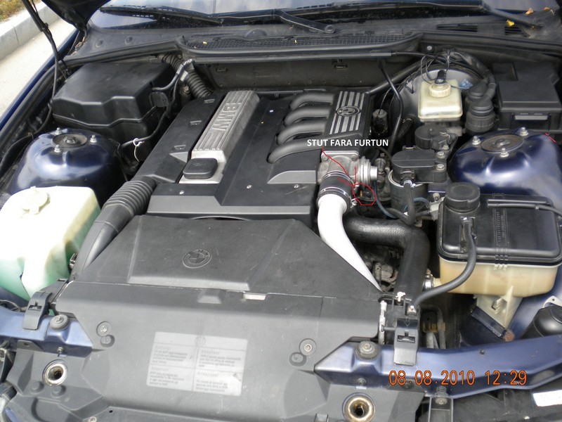

Salut, am observat de curand ca la pompa de vacum,(cred ca asa se numeste) are un furtunel care vine intr-o mufa si ar trebui sa mai aba unul deoarece am doar stutul acolo, fara nici un furtun.Aveti idee unde vine al doilea furtun? Am incercuit in poza stutul respectiv
valva asta EGR este la fel cu ce am eu pe motorul de 2.5tds...
la mine in acel stut intra un furtun care face legatura cu un dop de pe capacul de la distributie ( piesa 10 din schema de mai jos--- incercuit cu rosu)
la motorul de 1.8tds nu am vazut asa ceva... era doar dopul simplu, fara stut ( piesa 9 --- incercuit cu albastru)
probabil la tine a fost schimbata valva EGR... nu pot sa spun in ce masura afecteaza ca nu este cuplat un furtun la acel stut...
