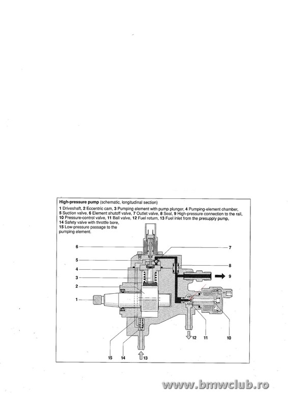

Da ai dreptate scuze ca te-am contrazis ,am verificat si electovalva si tot sistemul de vacuum,pare sa functioneze,clar la pompa am probleme ,am dat-o jos ,am desfacut-o,iar innauntru pe tur are o saiba de presiune care era sarita din locasul ei ,evident barbierita,incerc sa fac alta ,iar supapa de amestec de cobustibil din pompa are o garnitura de cauciuc care este dusa ,astfel toata presiunea care trebuia sa ajunga in rapa comuna scapa pe retur...cred..nu crezi ca am dreptate..clar, cer o parere si oricare are ceva de spus este binevenit ,oricum tin sa-ti multumesc ca-mi dai un sfat... :blink:
Da ai dreptate scuze ca te-am contrazis ,am verificat si electovalva si tot sistemul de vacuum,pare sa functioneze,clar la pompa am probleme ,am dat-o jos ,am desfacut-o,iar innauntru pe tur are o saiba  de presiune care era sarita din locasul ei ,evident barbierita,incerc sa fac alta ,iar supapa de amestec de cobustibil din pompa are o garnitura de cauciuc care este dusa ,astfel toata presiunea care trebuia sa ajunga in rapa comuna scapa pe retur...cred..nu crezi ca am dreptate..clar, cer o parere si oricare are ceva de spus este binevenit ,oricum tin sa-ti multumesc ca-mi dai un sfat... :)

Pai contrazice-ma cat vrei,crezi ca eu le stiu pe toate :)
Intersant faptul ca ai gasit o garnitura de cauciuc care regleaza presiunea de motorina pe retur.Stiam ca debitul este reglat cu ajutorul unei bile metalice si o valva de reglaj.
Cine stie, poate la pompa aia este altfel.Oricum,bine ca ai rezolvat problema :blink:

Acum inca sunt in faza de montaj trebuie sa pun la loc cam jumatate de motor,ai idee poate avea ceva ca nu am pus bateria pe ea de vre-o doua luni??Pompa are o supapa de amestec de carburant ..asa i se spune ,care nu este pe bila ci pe un bolt ,care la capat are o mica garnitura de cauciuc verde,am sa-i fac o poza ..
