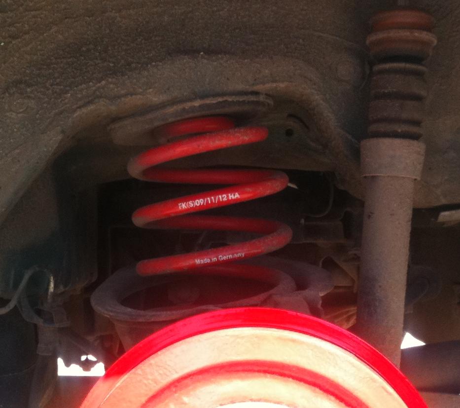

Aceias problema am si eu la amea :| . Eu am amortizoare Sachs pe gaz , si am arfuri FK rosi . pe spate sta bine i-mi place , dar pe fata am garda cam 6 cm . Si pe fata tot arcuri FK am rosi . As vrea so ridic putin de fata , Trebe sa schimb arcurile sau as putea pune un distantier ceva ? ( Jante 17 cu 205/40/17 pe fata , si spate 215/45/17 )

Hmm. pai daca eu o sa-mi pun arcuri originale de fabrica pe fata , si o sa tau din ele , cat voi fi nevoit sa sta masina dreapta , o sa fie problema ? asa cum zice Vali ? ( ps eu nu fac curse , merg linistit ! ) Acuma cum e asa cu arcuri sport , sta masina foarte bine in curbe , dar e foarte joasa de fata :twoup: si nu vreau sa stric bunatate de bara m si praguri si etc ....
Nu cred ca poti taia din arcurile de pe fata la E36, pentru ca nu au acelasi diametru, pe toata lungimea arcului, si difera parca si grosimea spirelor...
Daca totusi vrei sa tai din ele, taie cate putin si vezi cum se comporta amortizoarele pe urma, sa nu ai surprize sa ajunga amortizoarele la capat de cursa , in caz ca iei vreo denivelare ceva...
Pai am pe fata arcuri fk rosi , si daca ma uit sub aripa se vede chiar foarte putin din arcuri care .......... au cam 8 mm distanta intre spire . Cred ca daca pun arc original si tau o spira va sta dreapta masina . O sa incerc , daca nu fac la strung niste distantiere la arcurile astea sport
Tu iti dai sema ca daca tai din arcuri masina nu va mai sta dreapta in veci ,plus ca se va comporta total aiurea pe asfalt.. :twoup:
